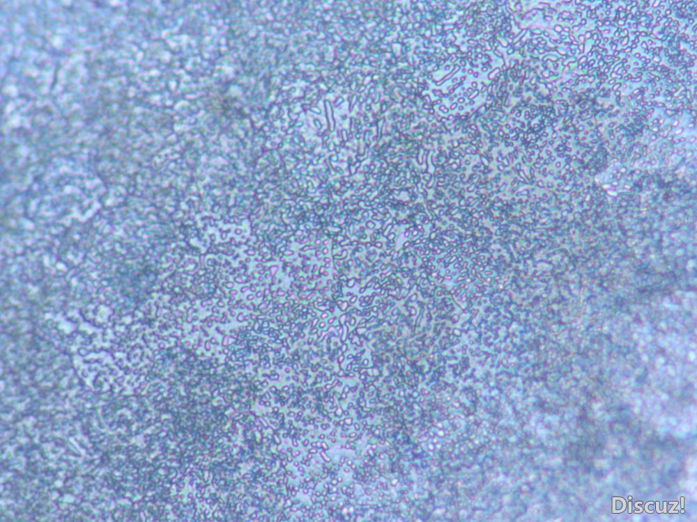

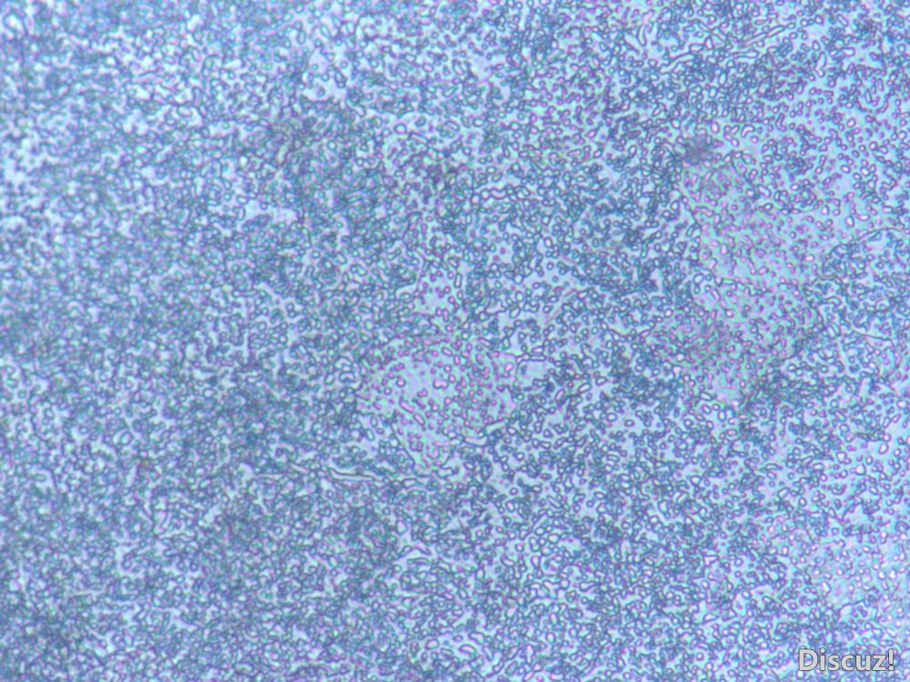

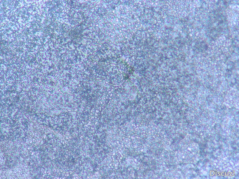

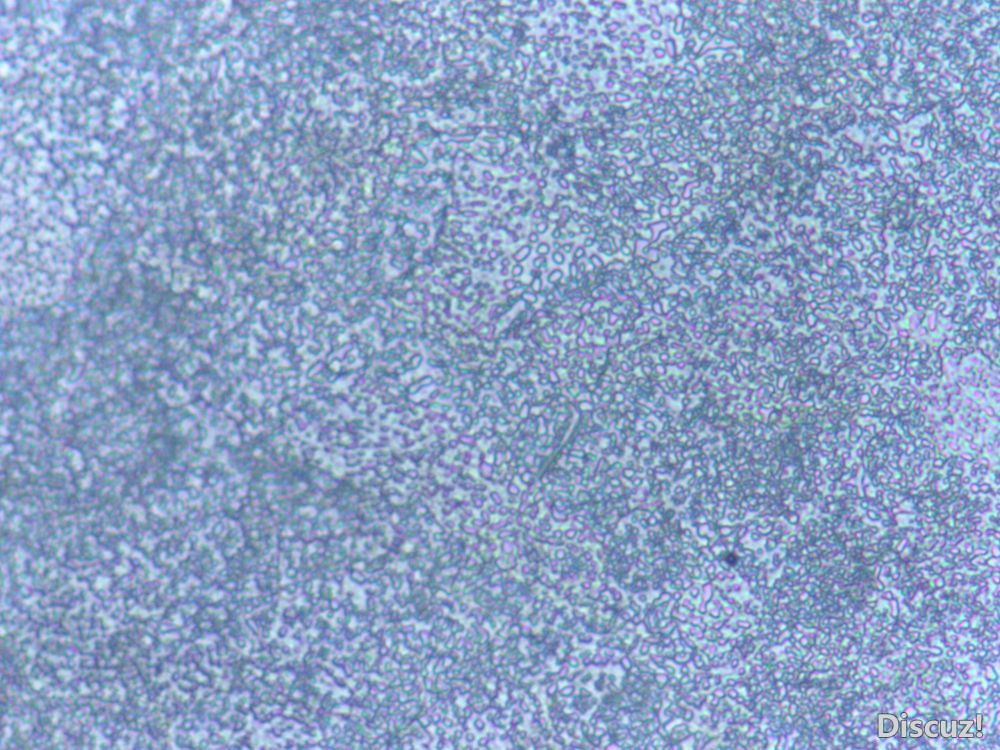

各位,老铁们。我是个新手,热处理刚接触,请各位大神帮忙看看这几张退火组织咋样。

做的不怎么好,条状碳化物未完全消除,1级吧。
有点欠热了是吗

发表于 2019-8-17 07:38:18 | 显示全部楼层
有可能,但是也有可能保温时间不足,没有溶解也是可能的。
如果说散热不好,或者温度高了,会不会出现这种情况呢。欠热和过热我有点搞不清楚了。过热的话也会出现这种长颗粒。

赵中原 发表于 2019-8-17 08:16
如果说散热不好,或者温度高了,会不会出现这种情况呢。欠热和过热我有点搞不清楚了。过热的话也会出现这 ...
温度高了,碳化颗粒会粗一些,温度不够碳化物细。你可以看看标准里面的组织评级图。

对照500X看一下,感觉碳化物链状仍然明显,还多,主要分布晶界上,也就是说还没完全脱链
你好!这些图片是1000X的,按照最新的标准我觉的这应该是涨大了
