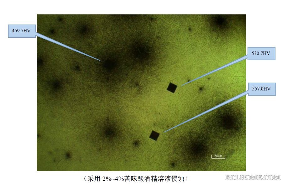

试验力0.5kgf. 材料牌号:X46Cr13

发表于 2013-10-29 14:56:30 | 显示全部楼层
是树枝晶了。

 楼主| 发表于 2013-10-29 14:59:45 | 显示全部楼层
是的,但是也是化学成分偏析的一种吧??

 楼主| 发表于 2013-10-29 15:00:56 | 显示全部楼层
并且此处碳化物 呈网状,和鱼骨状 500倍下  可看到
发表于 2013-10-29 15:01:01 | 显示全部楼层
taofans 发表于 2013-10-29 14:59
是的,但是也是化学成分偏析的一种吧??
是铸造 原始状态

 楼主| 发表于 2013-10-29 15:02:46 | 显示全部楼层
那就还是偏析啊,还有就是这是模铸钢 锻造后的显微组织啊

 楼主| 发表于 2013-10-29 15:03:48 | 显示全部楼层
我觉得合金元素还是没有均匀的分布

 楼主| 发表于 2013-10-29 15:04:28 | 显示全部楼层
还有就是显微硬度为什么偏差这么大
发表于 2013-10-29 15:16:20 | 显示全部楼层
taofans 发表于 2013-10-29 15:03
我觉得合金元素还是没有均匀的分布
是的
发表于 2013-10-29 15:16:35 | 显示全部楼层
taofans 发表于 2013-10-29 15:04
还有就是显微硬度为什么偏差这么大
组织不同,硬度不同。

 楼主| 发表于 2013-10-29 15:18:26 | 显示全部楼层
Wangqinghua196 发表于 2013-10-29 15:16
组织不同,硬度不同。
那偏析处的组织是???  非偏析处为马氏体+未溶碳化物

 楼主| 发表于 2013-10-29 15:19:09 | 显示全部楼层
合金元素高也会降低 硬度吗!
发表于 2013-10-29 15:21:33 | 显示全部楼层
taofans 发表于 2013-10-29 15:19
合金元素高也会降低 硬度吗!
合金元素高地区,奥氏体化温度就要比其他区域的高才行的。

 楼主| 发表于 2013-10-29 15:25:58 | 显示全部楼层
我觉得这材料已经是不良组织了,属于不合格材料,不知高工有何看法
发表于 2013-10-29 15:52:41 | 显示全部楼层
还有就是显微硬度为什么偏差这么大
看图中色彩部分,随着碳含量增加,奥氏体化温度增加。
40Cr13材料,应该是属于过共析钢。
发表于 2013-10-29 15:53:59 | 显示全部楼层
检测原材料,不要以淬火件为依据,防止是淬火过热引起的假象。
发表于 2013-10-29 15:57:43 | 显示全部楼层
你的组织中有孪晶组织存在了。

 楼主| 发表于 2013-10-29 16:43:37 | 显示全部楼层
Wangqinghua196 发表于 2013-10-29 15:57
你的组织中有孪晶组织存在了。
栾静是有的, 100倍下。   加热可以保证没有过热 ,我觉得还是原材料问题,  只是一个破裂件。网状碳化物 是3级    晶界处还聚集了大量的共晶碳化物(鱼骨状)
