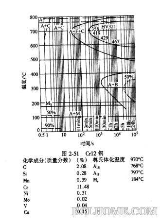

       Cr12为什么要进行正火?看看这个http://www.rclhome.net/forum.php ... =7436&fromuid=8
发表于 2013-10-29 09:02:57 | 显示全部楼层
Wangqinghua196 发表于 2013-10-29 08:27
问题出在“900正火+650*2h”。
前几天王老师还说:高淬透性钢的正火不是正火呢!哪个帖子我忘记了,问一下 ...
        可以探讨此类钢的等温正火http://www.rclhome.net/forum.php ... =7436&fromuid=8

       根据Cr12的C曲线看,其等温正火是可行的。
        但此题的关键是:不知道楼主的Cr12进行正火+高回的目的何在

不建议采用等温正火,硬度没有问题,大组织也没有问题,当然还有还有其他奥妙呢!
