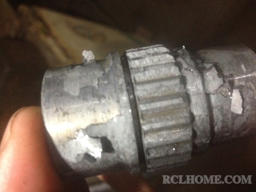

请问各位老师网带炉淬45#套筒头为什么甲醇开大淬不硬,而且表面起皮发白色,提升出来还和冷却不透似的。而火苗在炉膛一半的时间能淬硬,表面发灰黑色而且干净?落料区温度780再往前780.820.820.800。在此先谢谢了

这就是甲醇滴大的工件,硬度不均匀

在一定的温度下,是不是甲醇加大量后的分解问题?
发表于 2013-12-16 16:25:04 | 显示全部楼层
甲醇中水多了吧

楼主这是水淬出来的吧  看工件表面氧化皮很严重
