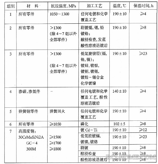

HB/Z318 对钢铁镀覆后除氢按照强度范围来确定除氢时间,如表所示。这里有几个问题问问大家是怎么处理的?
1.如0Cr16Ni6不锈钢钝化,强度我们一般要求是1080-1370Mpa,那除氢时间怎么安排呢,是按照中间强度,下限强度除氢4小时,还是最高强度除氢8小时呢?这种材料属于沉淀硬化不锈钢,对氢脆应该是不敏感的。
2.弹簧钢只要求除氢4小时,弹簧一般是得到回火屈氏体组织,硬度很高,强度一般在1500左右,是否对氢脆不敏感?怎么只要4小时。
最近有一弹簧,材料映象中是60Si2Mn,硬度要求是50HRC左右,设计要求是氰化镀镉。一般对于高强度材料,我们都是要求低氢脆松孔镀镉的,是否有必要更改电镀方式?
3.对于电镀除氢钢制件,材料是否主要是针对结构钢?对于工具钢一般硬度都很高的,都按照超高强度钢安排除氢吗?
如,上次一个9Cr18的不锈钢钝化,除氢怎么规定呢?我当时是确定140℃,8小时除氢的。

低温长时间的时效处理!!
