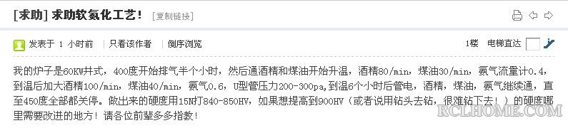

发表于 2013-10-17 16:14:31 | 显示全部楼层
降低温度,延长保温时间是个办法。另这也得看材料,有些材料怎么做硬度也不会再高。

发表于 2013-10-20 11:21:02 | 显示全部楼层
谢谢周工的连接帮助!借此题目炒作一下:
   大约在十五年前,浙江有一位用户要向我的老板订购一台氮化炉,他拿了一件45钢的软氮化样件,这个样件用锉刀检测表面——打滑——确实如此。提出,只要能够达到这个要求,就订购炉子。(注:当时要求正规检查一下金相组织和显微硬度,对方不让破坏,也不留下来,并强调达到他提出的要求即可。用火花检查是45钢,没错。)
   工艺试验由我进行,多种方案试验后,均没有到达人家的要求,放弃了。几年后,一次偶然机会听说滴注了煤油,于是又进行了验证试验,还是没有成功!
   因为亲眼所见,也因为感觉到有些所谓的民间的‘旁门左道’,并不依赖正规(通用)理念而有所建树——发表的技术知识亦有其局限性,尽管无能为力,但此事一直搁在心上。
   看到这个帖子,有可能就是无意公开的那个民间秘密?当然需要验证。如果验证确有其事,亦可列为专题研究项目(探索组织中的秘密),有可能‘柳暗花明又一村’;如果确有其事,那还真得感谢此工艺的创始人——第一个吃螃蟹的人的贡献和这位867510feng朋友的奉献!
