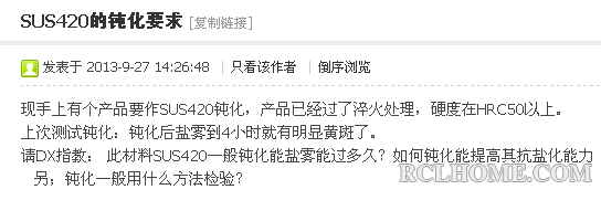

SUS420钝化要求

发表于 2016-6-14 21:54:51 | 显示全部楼层
用316,别用420。Cl对不锈钢腐蚀极其强烈

发表于 2016-10-9 11:33:30 | 显示全部楼层
316也是不锈钢,因成分原因,316比其他不锈钢抗Cl 离子腐蚀的性能更好得多。

发表于 2016-10-9 11:36:35 | 显示全部楼层
不锈钢中,410,420 耐蚀性最差(430 也比这两个好得多),但也不至于只有4小时。
盐喷小时数较低,可能两个原因:盐喷试验不是标准条件,或,热处理过程A 化不充分(温度,时间)使得材料局部区域Cr 含量低于不锈钢成分。
钝化最常用检测方法是中性盐喷试验(NSS)。
