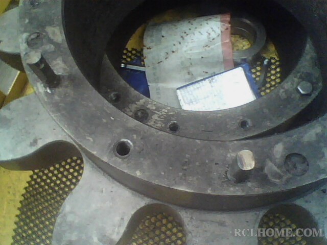

发两张照片,大家讨论下这个工艺   大家说说是渗碳前防渗好,还是先渗碳,后钻孔呢???{:soso_e114:}

        先渗碳淬火,然后后钻孔、攻丝还能加工吗?
        想要加工做到万无一失,那就先渗碳缓冷,然后再进行钻孔、攻丝,最后再重新加热淬火。
发表于 2013-10-7 09:11:57 | 显示全部楼层
我会选择事先防渗处理。
发表于 2013-10-7 11:37:56 | 显示全部楼层
先防渗,用罗塞加涂料!

 楼主| 发表于 2013-10-7 12:37:59 | 显示全部楼层
        想要加工做到万无一失,那就先渗碳缓冷,然后 ...
如果这样的话,钻孔攻丝后淬火,会不会导致孔收缩?

 楼主| 发表于 2013-10-7 12:41:12 | 显示全部楼层
吉祥如意 发表于 2013-10-7 09:11
我会选择事先防渗处理。
我现在的问题是,先用螺栓防渗再渗碳淬火,最后的问题是螺栓拧断在里面了都弄不出来,每次我们的工作量就是拧螺栓。
发表于 2013-10-7 12:47:03 | 显示全部楼层
zyglf 发表于 2013-10-7 12:41
我现在的问题是,先用螺栓防渗再渗碳淬火,最后的问题是螺栓拧断在里面了都弄不出来,每次我们的工作量就 ...
螺栓进1/3即可。
发表于 2013-10-7 14:02:56 | 显示全部楼层
       当然会,但也可以做一些防范措施,减小其收缩量

 楼主| 发表于 2013-10-7 15:52:02 | 显示全部楼层
我会选择事先防渗处理。
跟我们领导的想法一样,我们领导这么做,让很多人不解。卸螺丝忒麻烦
发表于 2013-10-7 15:54:59 | 显示全部楼层
zyglf 发表于 2013-10-7 15:52
跟我们领导的想法一样,我们领导这么做,让很多人不解。卸螺丝忒麻烦 ...
不过,定位孔还是要先加工好的。

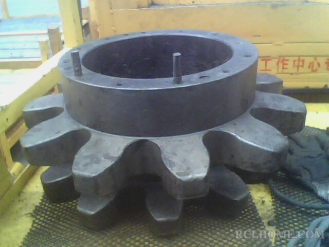

发表于 2013-10-7 17:42:06 | 显示全部楼层
这是齿轮还是链轮?

 楼主| 发表于 2013-10-7 18:01:50 | 显示全部楼层
cnszgong 发表于 2013-10-7 17:42
这是齿轮还是链轮?
请楼主具体讲解下齿轮跟链轮的区别跟作用。
发表于 2013-10-7 18:35:14 | 显示全部楼层
齿轮通常和齿轴配对做传动运转,链轮通常和链条配对做传动运转。
依我看:楼主的零件应该叫链轮。

发表于 2013-10-7 21:37:46 | 显示全部楼层
心部硬度40HRC以下建议先端面防渗,淬火后再打孔做螺纹。如果大于40HRC建议还是热前先打孔做螺纹然后再螺堵防渗。

发表于 2013-10-8 09:29:09 | 显示全部楼层
热盾涂料 发表于 2013-10-7 21:37
心部硬度40HRC以下建议先端面防渗,淬火后再打孔做螺纹。如果大于40HRC建议还是热前先打孔做螺纹然后再螺堵 ...
估计这个端面有高硬度要求。
