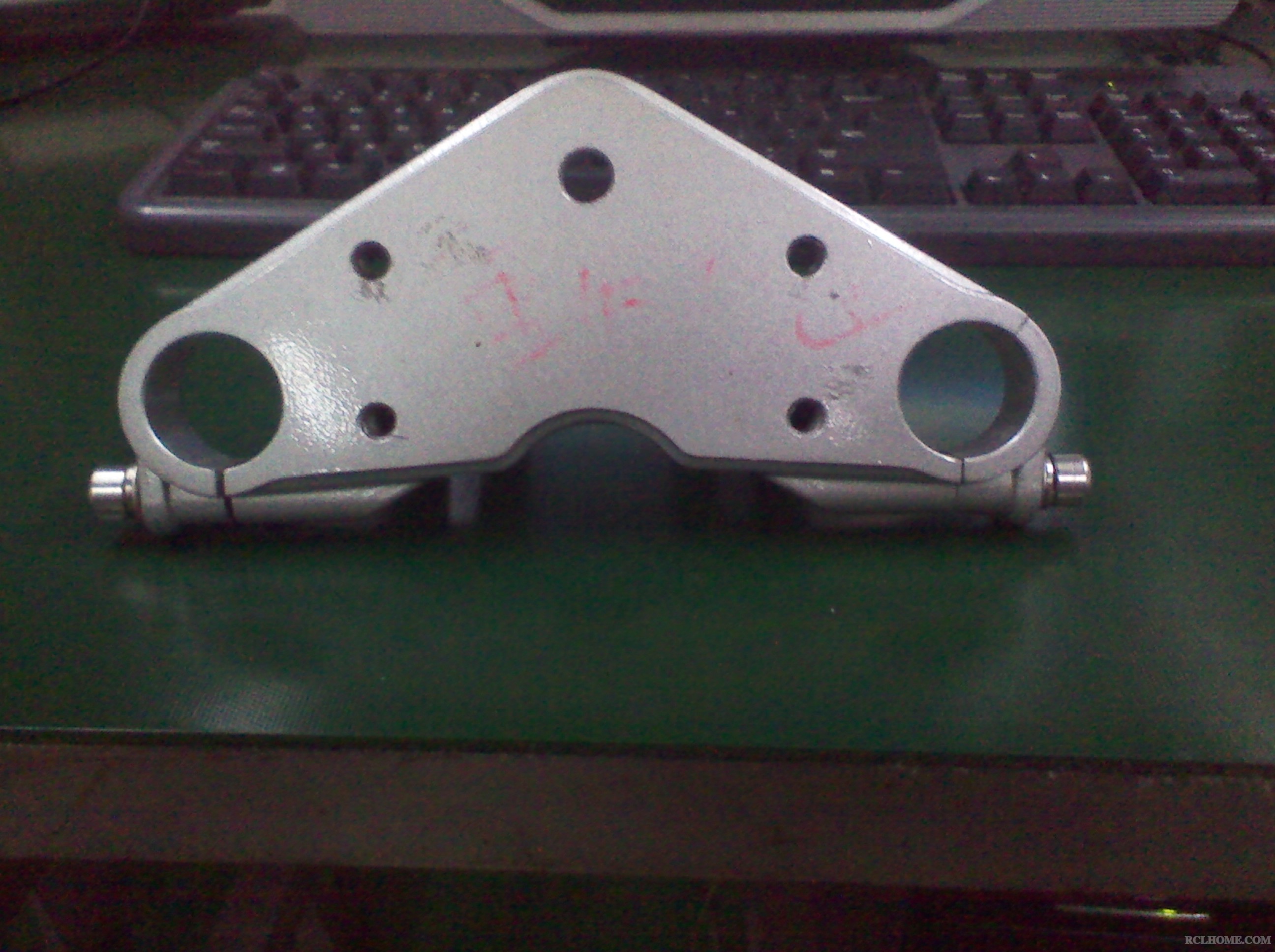

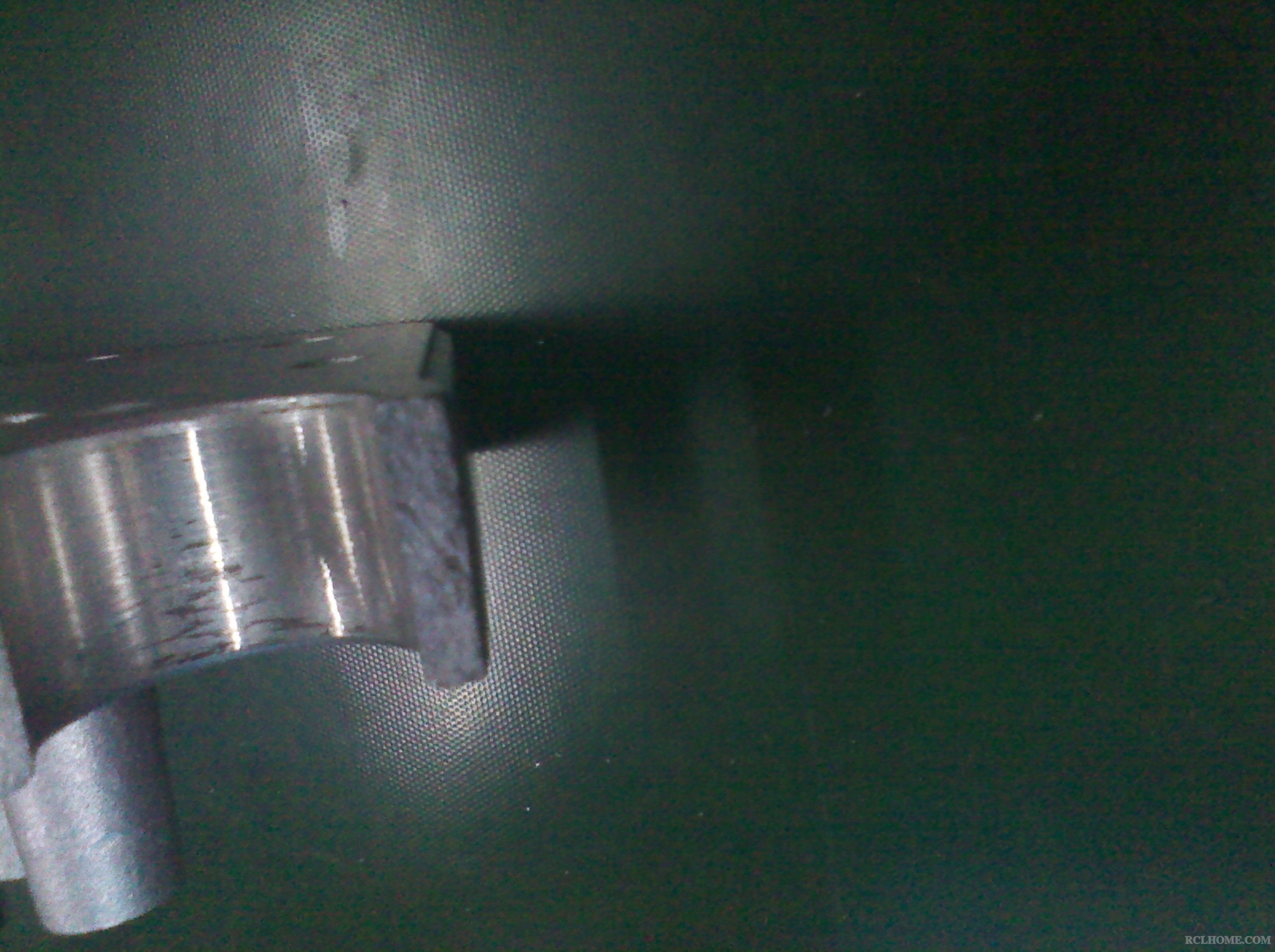

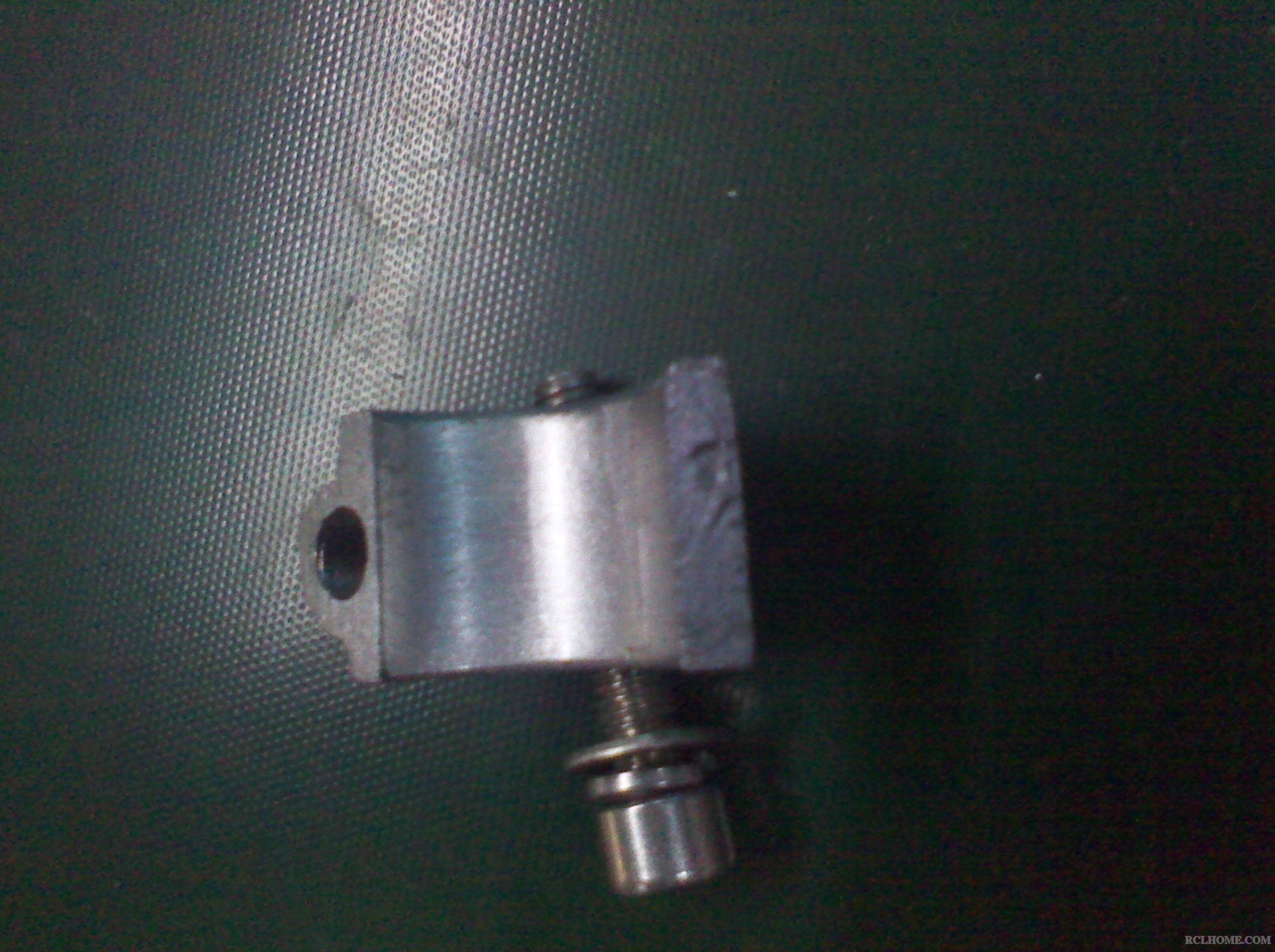

本样件为摩托车上连扳,材料为ZL101A,市场反馈在使用中发生断裂,请问应该怎么做断口分析?应该从哪几方面着手分析?请高手解决,谢谢!

首先图片的清晰度不够。很难说个所以然。

        看内孔那些痕迹,与装配和运行不良有关

先看第二张,弄懂原理再去下热处理以外因素的结论。

这个要做金相分析的也可以。不过觉得先看下装配的条件和使用的环境。189 2932 2056  可以为你提供断口失效分析

本身设计或有问题,感觉有些薄,强度低。
