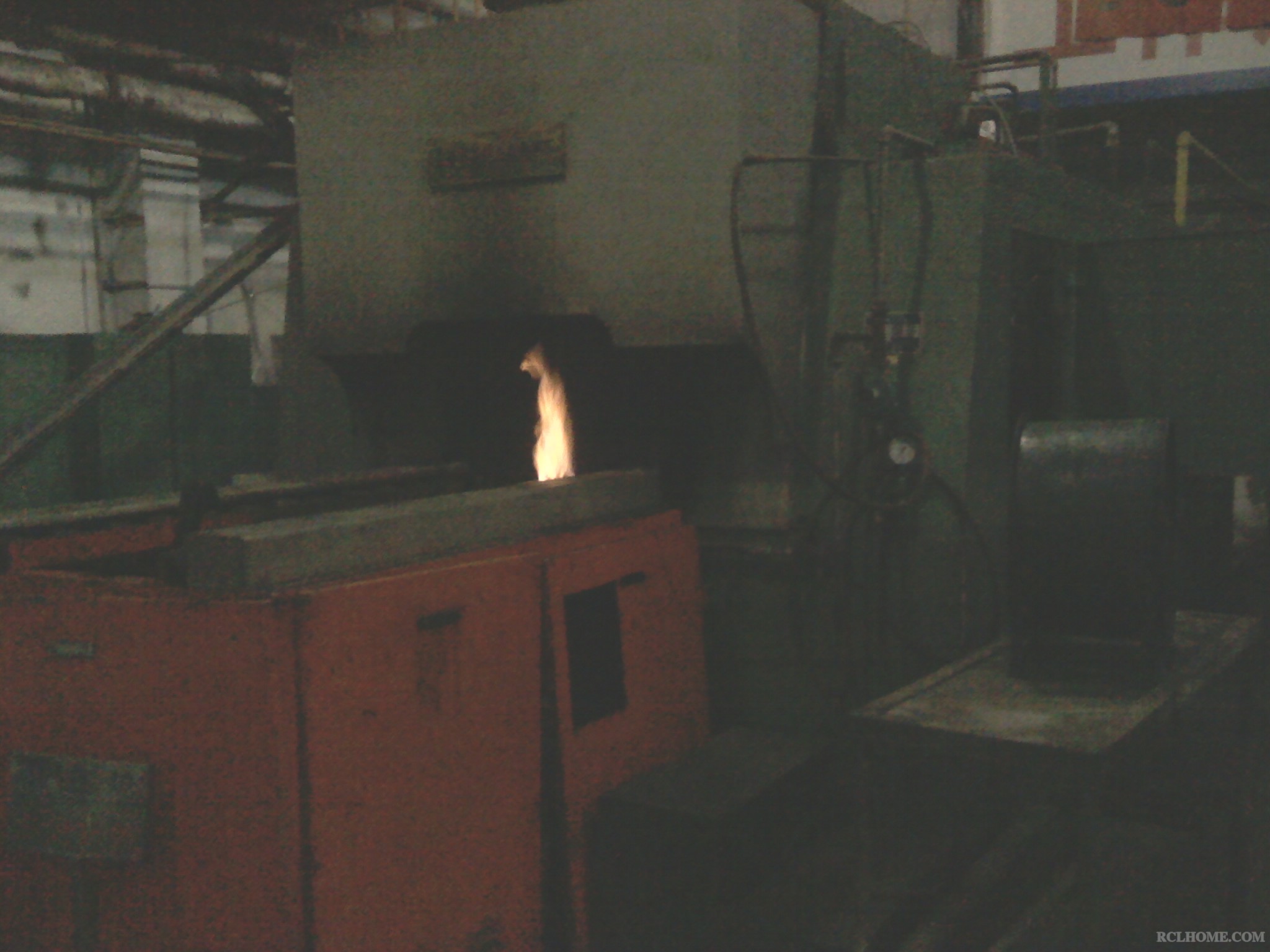

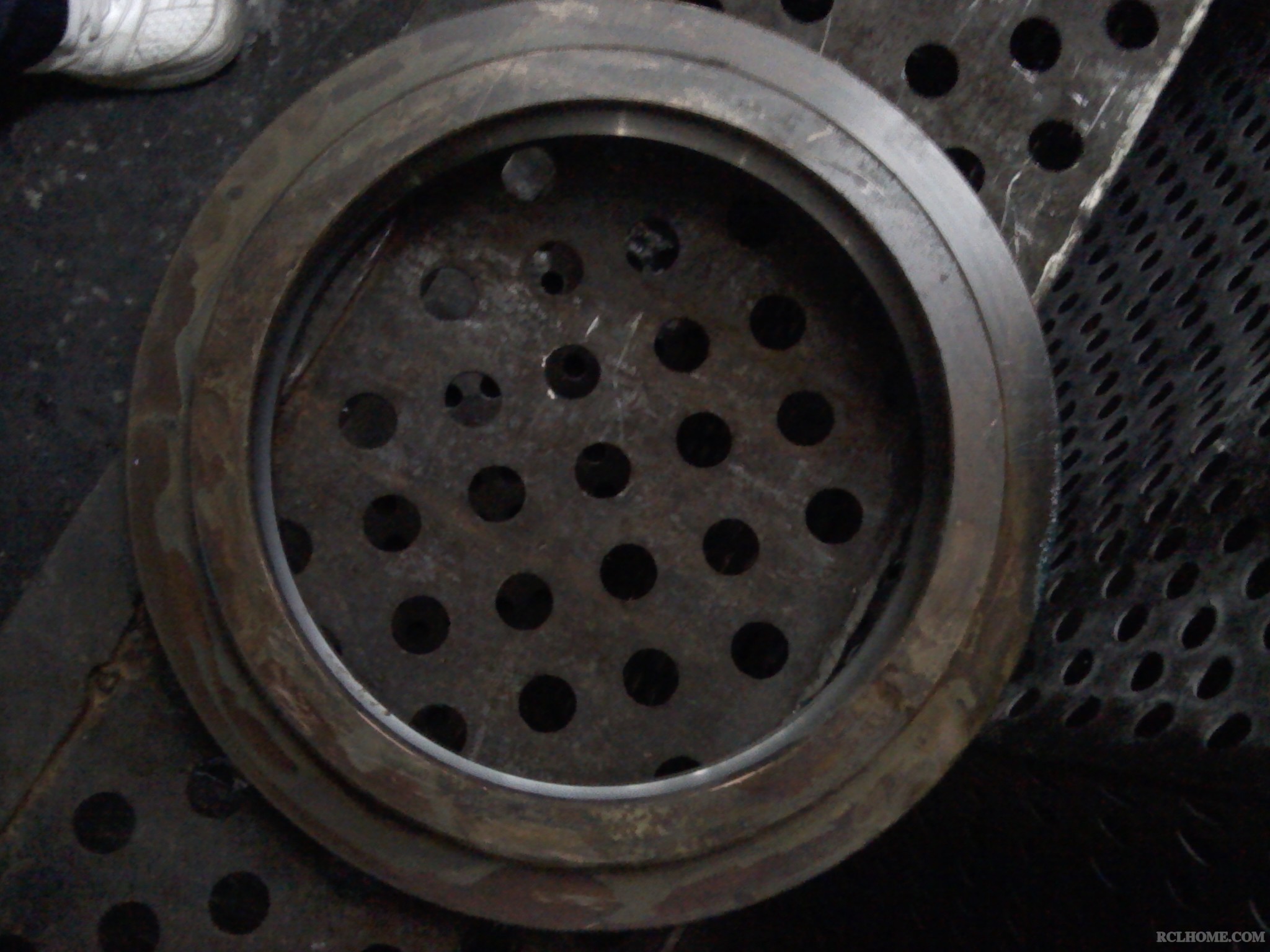

 楼主| 发表于 2013-9-11 15:45:10 | 显示全部楼层
那个师傅能给讲讲这个局部防渗原理不?后续退铜处理的原理那?
发表于 2013-9-11 19:31:22 | 显示全部楼层
用涂料防渗不行呀?
发表于 2013-9-11 19:39:14 | 显示全部楼层
顾名思义防渗就是防止渗碳的意思。对于局部或部分不需要进行渗碳处理的部位通过涂抹防渗涂料或其它诸如楼主讲的镀铜的方式来阻止渗碳气氛进入金属表面的一种技术方式,目的就是保持钢材原始含碳量!
孤鸿踏雪 + 10 感谢支持
发表于 2013-9-12 10:22:43 | 显示全部楼层
不需要进行退铜处理,直接加工即可。
孤鸿踏雪 + 10 感谢交流
发表于 2013-9-13 08:19:29 | 显示全部楼层
因为铜非常容易加工!
孤鸿踏雪 + 5 感谢参与
签到天数: 350 天
449
4089
4089
发表于 2013-9-13 11:25:33 | 显示全部楼层
镀铜防渗碳原理就是利用铜原子和碳原子不亲和、有排斥来阻止碳势。很多防渗碳涂料里也含铜。听说热后退铜好像有专门的电解槽来处理的。
孤鸿踏雪 + 10 感谢交流!
发表于 2013-9-13 11:27:54 | 显示全部楼层
镀铜防渗是否会引起铜脆?{:soso_e114:}
签到天数: 350 天
449
4089
4089
发表于 2013-9-13 11:30:12 | 显示全部楼层
出于成本考虑现在多数只有军工之类不差钱的单位还在用镀铜来局部防渗碳。由于铜熔点在1083度高于920的渗碳温度,所以这类镀铜必须非常致密才行,一般用的是毒性很强的有氰镀铜。现在由于环保要求一些军工企业也要开始淘汰有氰镀铜了。
孤鸿踏雪 + 10 感谢交流!
签到天数: 250 天
46
746
2063
2063
 楼主| 发表于 2013-9-13 18:39:14 | 显示全部楼层
这个铜能回收吗?防渗涂层较镀铜来说是差在哪里那?表面涂层也有脱碳的话车掉的厚度跟车掉铜层的厚度?就是讲从成本和脱碳情况来比较,镀铜真的是好办法吗?
签到天数: 250 天
46
746
2063
2063
 楼主| 发表于 2013-9-13 18:43:56 | 显示全部楼层
镀铜防渗是否会引起铜脆? 刚好查到,您看看http://www.rclbbs.com/forum.php?mod=viewthread&tid=16145
签到天数: 250 天
46
746
2063
2063
 楼主| 发表于 2013-9-13 18:45:10 | 显示全部楼层
对不住大家,没怎么好好查查就提上面这一问,大家见谅
签到天数: 250 天
46
746
2063
2063
 楼主| 发表于 2013-9-13 18:48:59 | 显示全部楼层
镀铜防渗碳原理就是利用铜原子和碳原子不亲和、有排斥来阻止碳势。很多防渗碳涂料里也含铜。听说热后退铜好像有专门的电解槽来处理的。替别的分厂干的军品,不知道防渗效果是怎么样,有做过金相看看吗?
发表于 2013-9-13 19:37:05 | 显示全部楼层
稻草人 发表于 2013-9-13 18:48
镀铜防渗碳原理就是利用铜原子和碳原子不亲和、有排斥来阻止碳势。很多防渗碳涂料里也含铜。听说热后退铜好 ...
本帖回复中的"热盾涂料“会员是专业做防渗涂料产品的,你可以咨询咯!
签到天数: 350 天
449
4089
4089
发表于 2013-9-14 13:34:15 | 显示全部楼层
稻草人 发表于 2013-9-13 18:39
这个铜能回收吗?防渗涂层较镀铜来说是差在哪里那?表面涂层也有脱碳的话车掉的厚度跟车掉铜层的厚度?就是 ...
现在还用镀铜防渗的厂家是凤毛麟角的,绝大多数厂家都采用了防渗涂料,国产防渗涂料也都有近三十年的使用经验了,质量上还是有保证的。就像我上面说的铜的熔点是1083度,而防渗涂料的熔点在850~1000度,所以防渗涂料更适合渗碳的工况温度。所以并不是成本低的就一定差。
签到天数: 350 天
449
4089
4089
发表于 2013-9-14 13:43:00 | 显示全部楼层
最近也在和一些军品厂家接触关于用防渗涂料替代镀铜防渗工艺,工艺试验中防渗面金相、硬度都没问题。但是这种厂都是比较墨守成规的,要推广一个新工艺太难了,不是逼到悬崖没有办法是不会改的。
签到天数: 250 天
46
746
2063
2063
 楼主| 发表于 2013-9-15 16:56:14 | 显示全部楼层
嗯,我觉得也是怕出问题,怕担责任。谢谢各位哈
