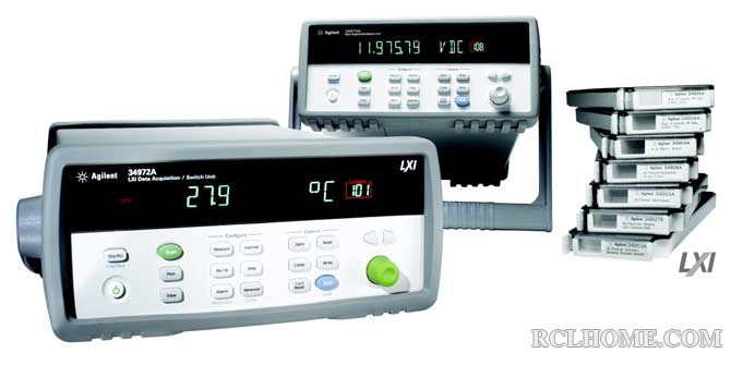

       能否件一起拍张照片传上来,先让老孤开开眼界?

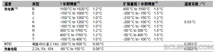

发表于 2013-10-15 09:49:44 | 显示全部楼层
网上到处可以查询,同时多通道记录,测量淬火冷却速度的同时,也记录液温,室温等等。可谓非常先进之设备。仪器精度绝对可以,测量冷却速度整个系统的误差来自多方面的。仪器有保证了。就是探头的误差了。
精度保证
精度保证
测冷速
测冷速

发表于 2013-10-15 10:25:32 | 显示全部楼层
不高,官网可查,都是美元标价,34980A价格高些,看配置。这个仪器扩展性很强,可以应用多个行业的测试。只需换功能板卡。
