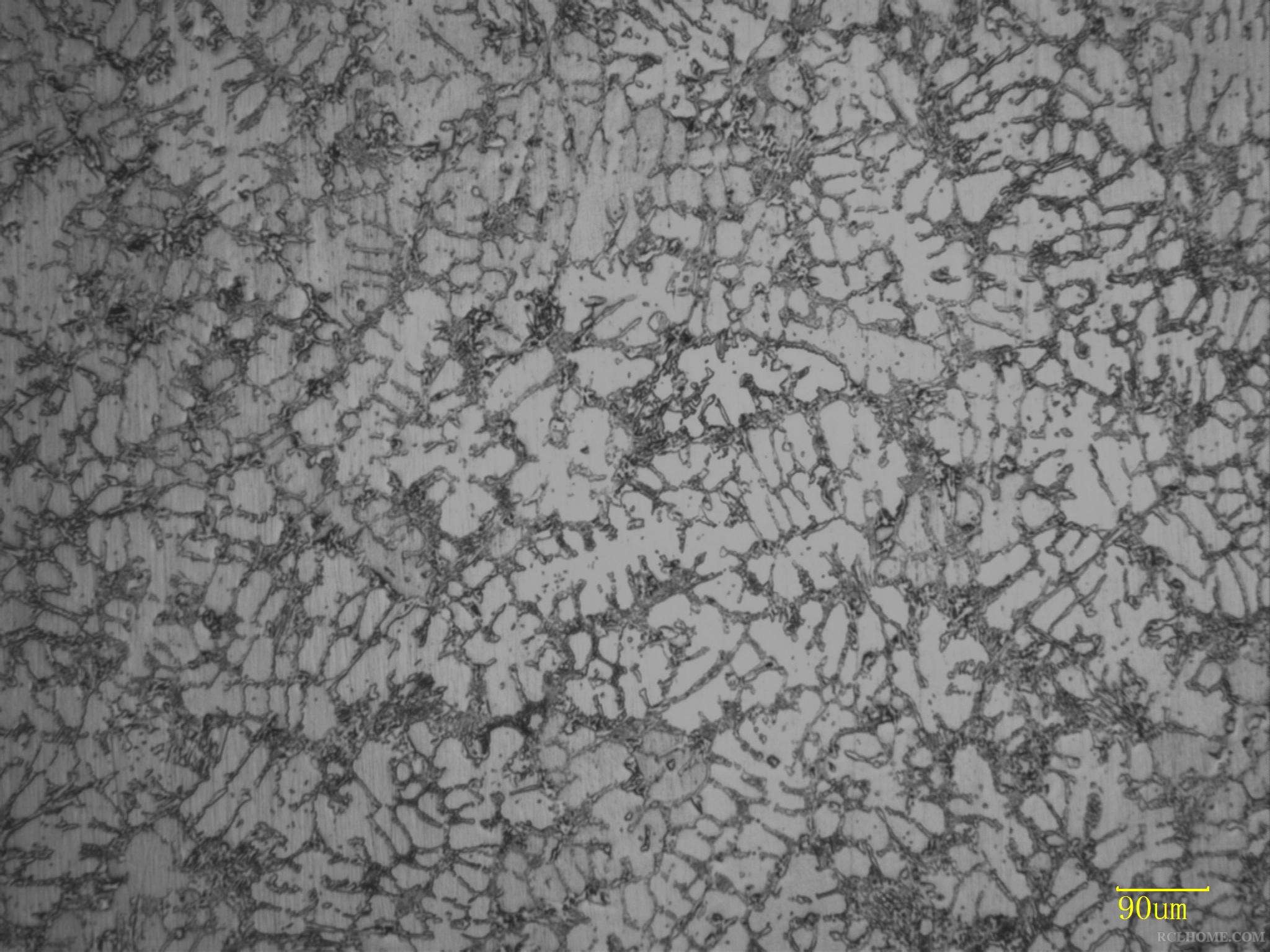

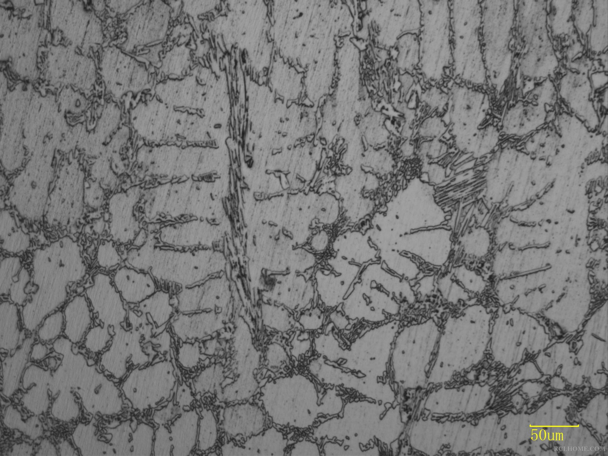

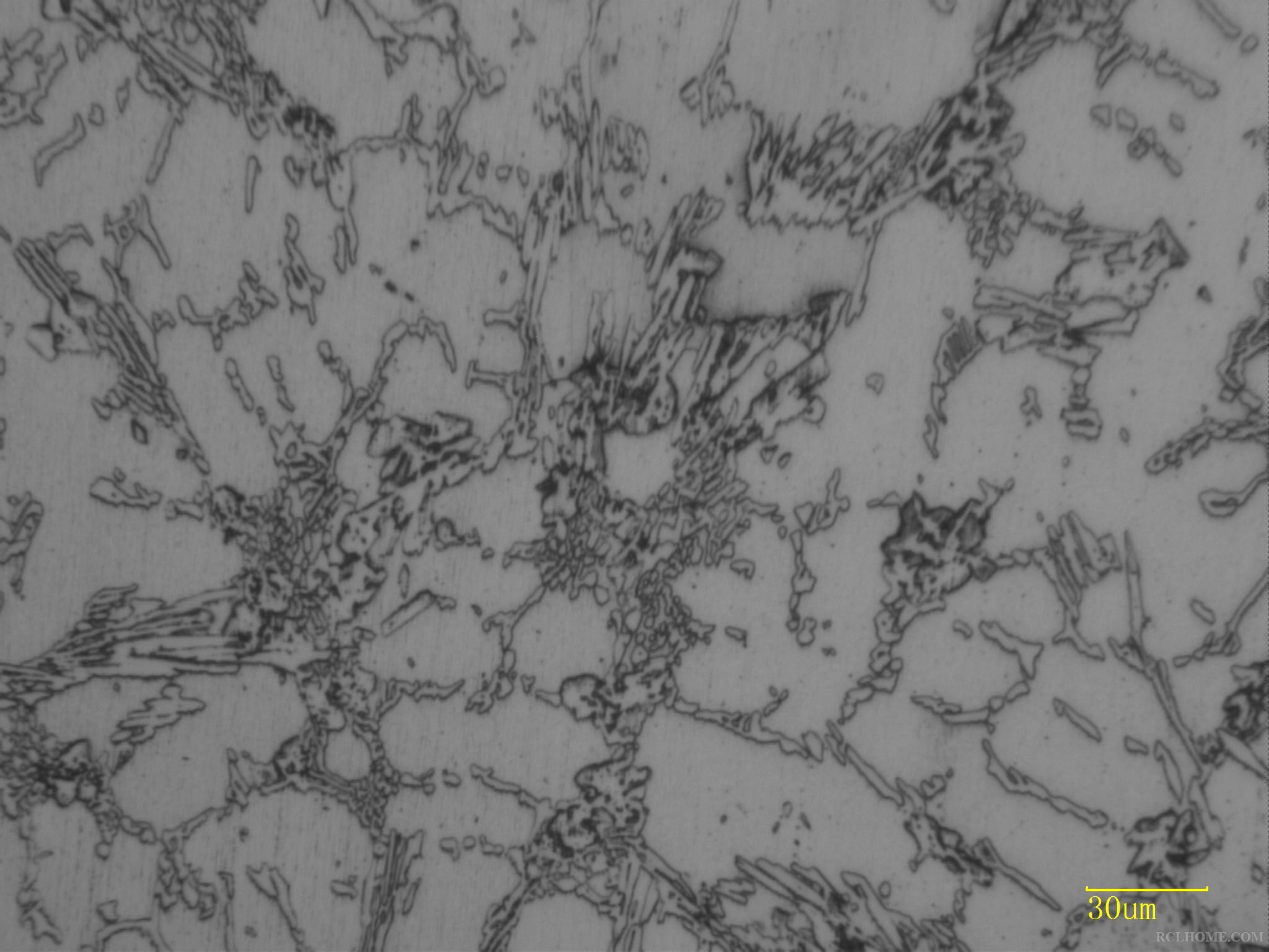

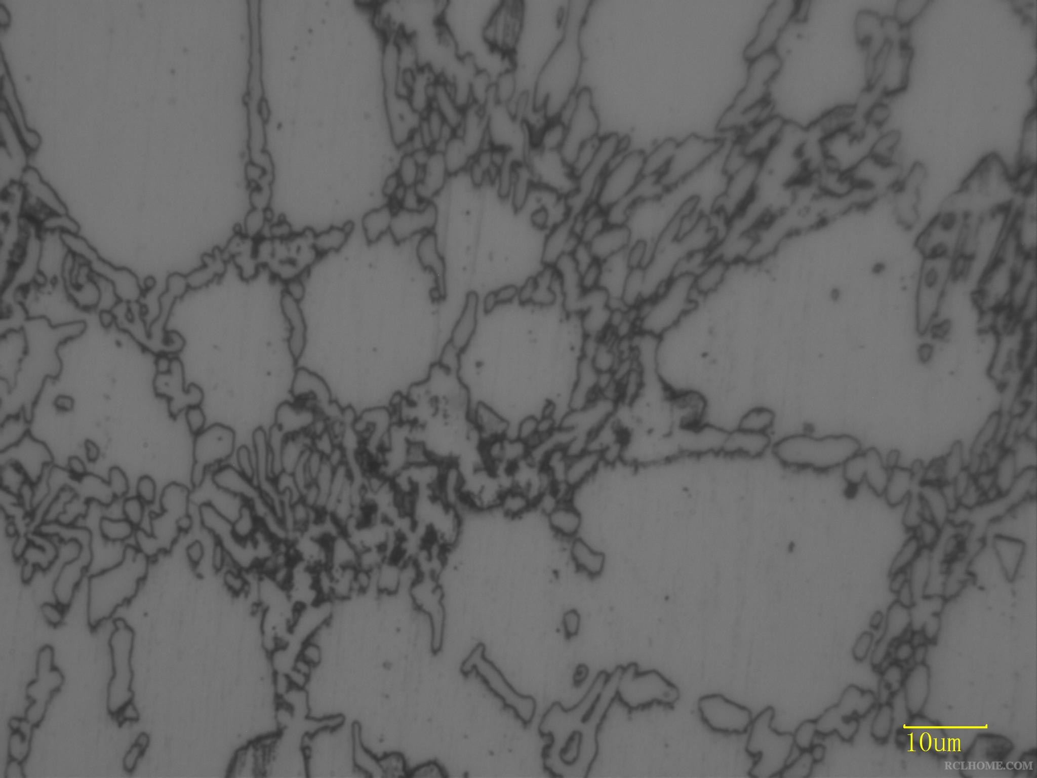

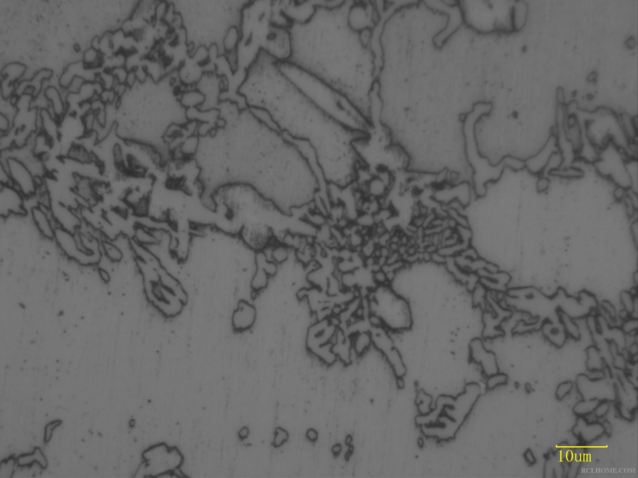

ST33-10材料,高倍下500X,那黑团的是啥化合物?如何热处理消除?
材料已经热处理,800度,保温2.5H,金相图片如下,晶粒度等级怎么算?

有点像铸造铝合金变质处理后的金相图片

是铁基合金,属于高温合金!!!!!!!
