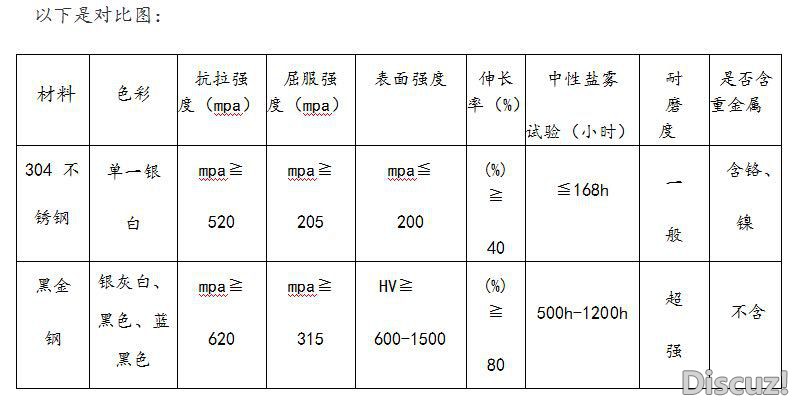

黑金钢纳米渗层技术与304不锈钢的技术数据对比,见图。

伸长率能够达到80%?

表上的HV 载荷是多少?
