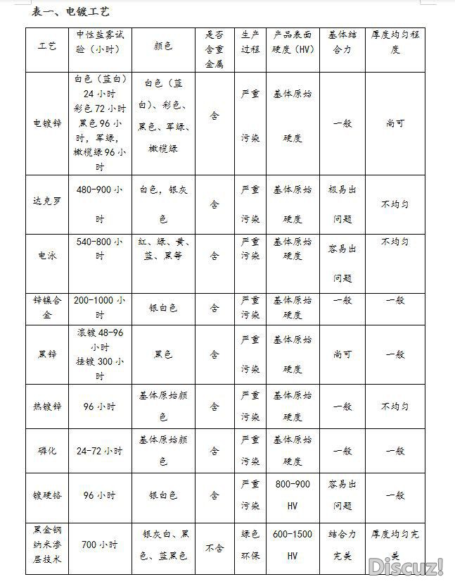

黑金钢纳米渗层与传统表面处理的技术数据对比

黑金钢纳米渗层与传统表面处理的技术数据对比,见下图。
