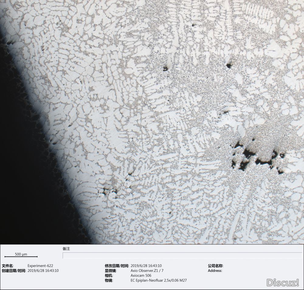

靠近小球部分,存在硅偏析,很严重

表面硅偏析很严重,同时很多孔

从图片看,孔洞旁边硅是比较高,但是这个似乎和小球没有直接关系,能不能把小球取到小球上面的金相。如果小球金相正常,是否可以考虑排查下模具的问题。

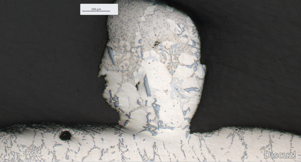

金属豆的外貌是这样的,怀疑是铸造过程中产生的
签到天数: 1567 天
2045
14168
发表于 2019-7-3 11:30:51 | 显示全部楼层
那这个就不是热处理长大的,还是模具或者其它原因,液体直接生成的。

是的,铁相较多

发表于 2019-7-4 08:23:35 | 显示全部楼层
你说铁相较多是从图片上看的,还是根据材料成分检测来判定的。图片是有几处骨格状Fe相化合物,我在想,是不是产品内部也是这样子的,如果都是这样,应该不能证明Fe相和凸点有直接关系。

从不同角度腐蚀得到的,产品内部只有短棒状β铁相,没有大尺寸的骨骼状,而且金属豆旁边的硅偏析区的β铁相相比较其他正常区域数量多且尺寸大些

铸造过程中产生,跟铁相夹渣有关系,具体怎么产生的,还需要排查

我觉得吧,可能和你的回炉料有一定关系,可能这批货Fe含量偏上差了,比正常的高一些,这样子铝水的温度相限就会发生变化,流动性和组织就有差异,这个辅因,加上你模具方面的原因,就变成了积瘤了。如果模具方面没有一点问题,我感觉就是成分变化也不会积瘤出来,你好好研究,有结果公布下,互相学习嘛。
