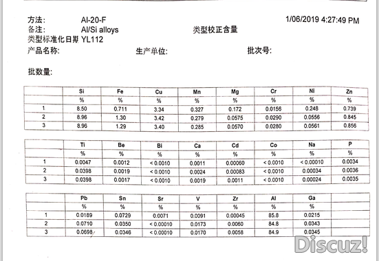

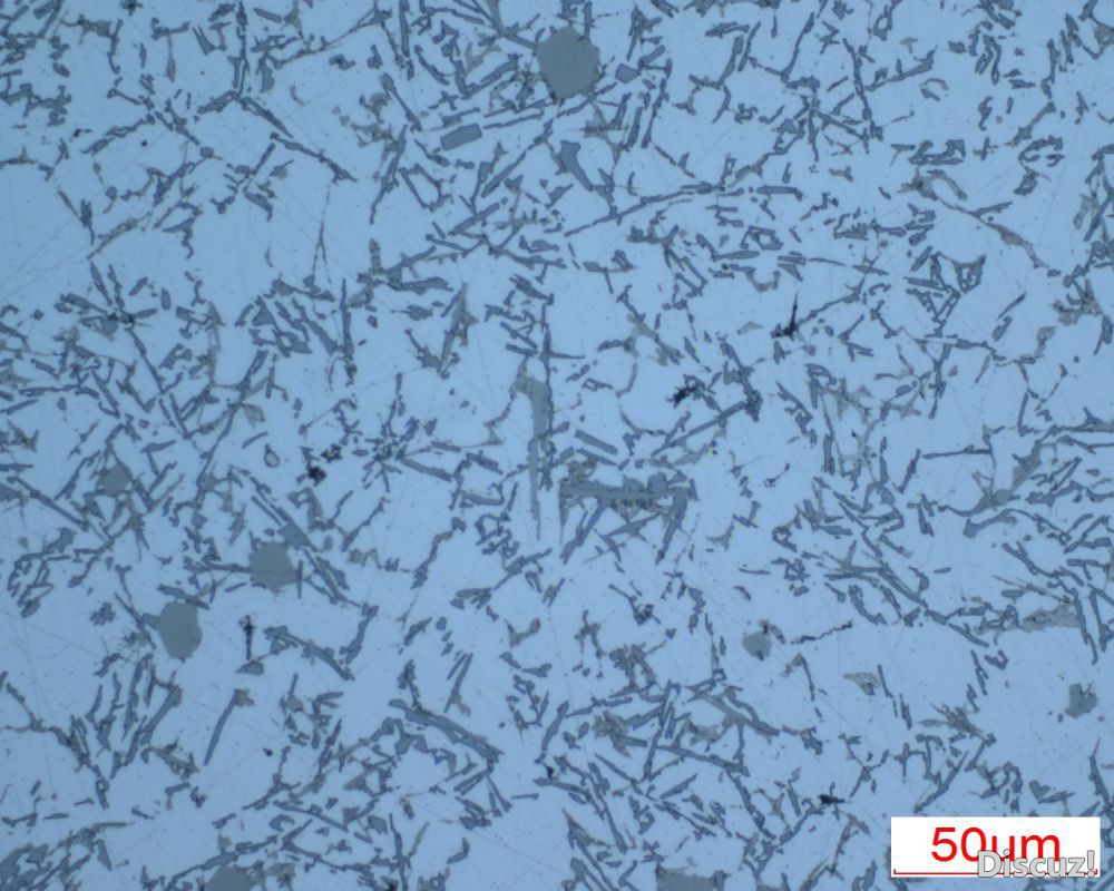

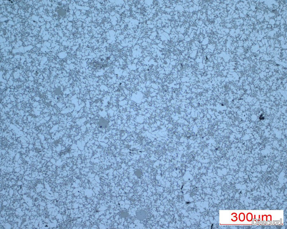

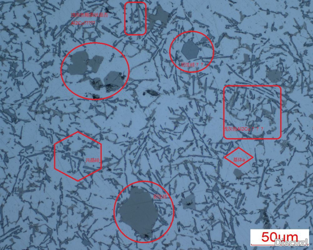

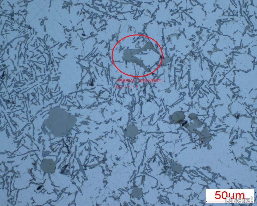

以前接触铝合金很少,而且只做压铸铝合金,平时也没有做这方面的金相组织,这次做了下,对组织判别不是准确,特定请大家帮忙确认下:(腐蚀剂0.5HF)
