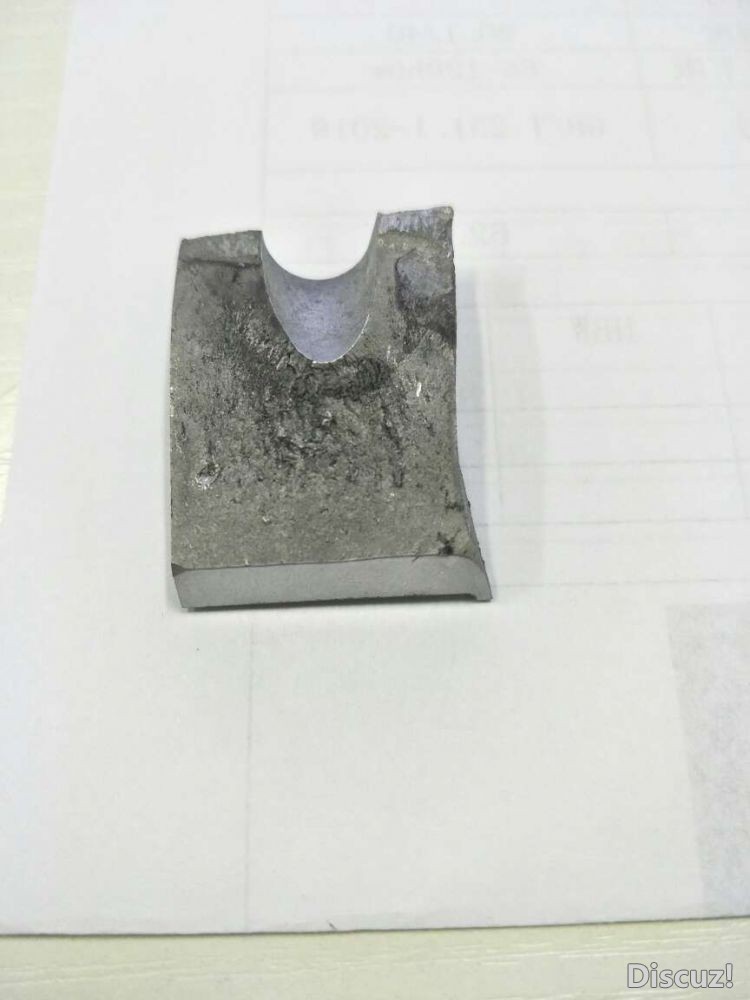

请问下这种断口裂纹源在哪个地方,是在下方呢还是上边的圆圈部位。因拍照问题,下方有细小的杯状放射纹,与圆圈部分是对称的

从下往上断裂的。

七月 发表于 2019-6-5 07:48
从下往上断裂的。
裂纹源一般情况下应该是比较平且细小?
签到天数: 1567 天
2045
14168
发表于 2019-6-5 09:05:54 | 显示全部楼层
小牛加油 发表于 2019-6-5 07:57
裂纹源一般情况下应该是比较平且细小?
平细小是高周疲劳扩散的特征
签到天数: 1679 天
1713
14736
 楼主| 发表于 2019-6-6 07:56:21 | 显示全部楼层
七月 发表于 2019-6-5 09:05
平细小是高周疲劳扩散的特征
那这个属于高周疲劳吗
签到天数: 1567 天
2045
14168
发表于 2019-6-6 09:21:57 | 显示全部楼层
小牛加油 发表于 2019-6-6 07:56
那这个属于高周疲劳吗
看着很像疲劳断裂,但断口不清晰,不能完全确定,另外铝合金的断口接触很少。
签到天数: 1679 天
1713
14736
 楼主| 发表于 2019-6-6 10:22:41 | 显示全部楼层
七月 发表于 2019-6-6 09:21
看着很像疲劳断裂,但断口不清晰,不能完全确定,另外铝合金的断口接触很少。 ...
这次断口的主要原因是缩松太大。
签到天数: 1567 天
2045
14168
发表于 2019-6-6 11:30:00 | 显示全部楼层
小牛加油 发表于 2019-6-6 10:22
这次断口的主要原因是缩松太大。
缩松是失效的原因,疲劳是失效形式。就是从右下角那个缺陷起源的吗?
签到天数: 1679 天
1713
14736
 楼主| 发表于 2019-6-6 13:10:48 | 显示全部楼层
我不确定呢,上方裂纹比较明显部分,内部缩松比较严重,直接穿透。下方裂纹比较细小,但是基本没有缺陷
签到天数: 1567 天
2045
14168
发表于 2019-6-6 13:39:03 | 显示全部楼层
小牛加油 发表于 2019-6-6 13:10
我不确定呢,上方裂纹比较明显部分,内部缩松比较严重,直接穿透。下方裂纹比较细小,但是基本没有缺陷 ...
我还以为你已经确认裂纹源处为缩松呢,你说上面裂纹扩展纹明显,那是因为在这里的时候断裂的扩展速度非常快,所以裂纹扩展纹才那么明显,但是不是这样子去证明它有缩松的。下面断裂扩展速率慢,断口扩展纹细,下面经过周期的扩展才裂开,上面位置瞬间就裂开了,大概就这个意思。
签到天数: 1679 天
1713
14736
 楼主| 发表于 2019-6-6 14:01:52 | 显示全部楼层
七月 发表于 2019-6-6 13:39
我还以为你已经确认裂纹源处为缩松呢,你说上面裂纹扩展纹明显,那是因为在这里的时候断裂的扩展速度非常 ...
明白你说的意思,最多缩松加剧了裂纹的扩展。断口终断区裂纹高低起伏比较明显。
缩松会造成应力集中,使之局部受力过大,加剧裂纹的形成和扩展  发表于 2019-6-8 07:36
