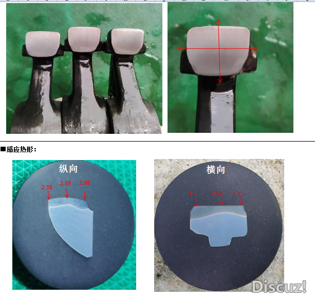

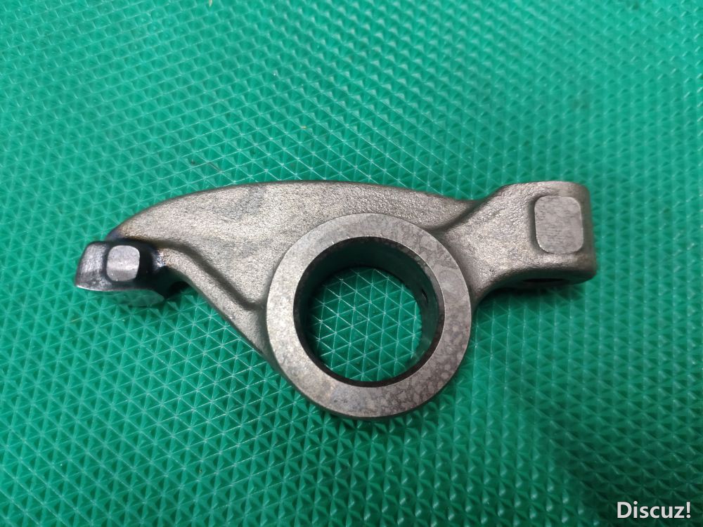

      摇臂R要求硬化层1-3mm(471HV),表面硬度58-63HRC,表面组织:马氏体100%,晶粒度≥5级,检测方式为纵向和横向切割;      现在纵向前中后硬化层均能够满足要求,但是横向除了中间能够满足要求外,两个边缘均不能够满足要求,我们也想过把平面感应器两边做高,但是感应设计和制作水平有限,暂时解决不了该问题,希望有这方面的专家指导指导,或者有能够制作出售该感应器的可以联系电话:13511436400  许工
       下面图片是产品外形和表面热形:

你们有做过类似产品吗,边缘能够做到多少,或者有没有类似热形图片分享一下。

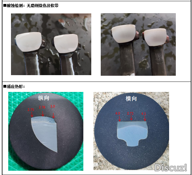

问题还没有解决,产品客户先接收了,还在想办法,
1.提高频率是可以的,也试过,边缘容易粗大,太浅中心会有颗粒物未溶.这个也我们的一个考虑方向,但是检测点比较多,要全部兼顾,还是有难度。
2.感应器请教了几个设备厂家,别人说我们感应器也差不多了,他们暂时也没有更好的方法,至于你提出来做窄,得试一下,因为产品R面比较小,做窄就必须考虑铜管尺寸的问题。
