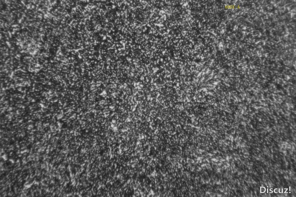

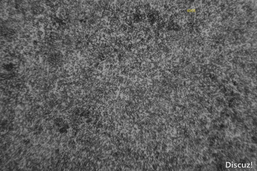

哪个老师帮忙看看图1是否有存在脱碳,图三和图四(感应淬火)在同一个产品上不同位置拍的,图四感觉比较奇怪 产品是桃型 图四就是在凸的位置拍的 200X.jpg

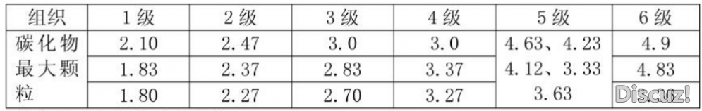

还有就是球化退火 我评出来在3级 麻烦老师看看

图1.表面有不完全脱碳,图2球化组织2-3级(如果整体碳化物达不到2级就只能评定2级),图3.4是不是在脱碳和不脱碳的位置拍的,如果这样就可以理解了。

产品形状如图示,图四拍的是凸起来的位置 图3拍的是圆滑的位置 淬火深度2mm 我怀疑是否是感应淬火的时候凸出来部位冷却导致

回复错了 图三和图四拍照的位置在楼下 有说明

球化退火的碳化物颗粒我看很小,没有实际看到,也不能完全确认,你自己确认下碳化颗粒有没有大于2级,如果有那就是球化3级,如果没有就只有2级;
图3和图4自己确认下硬度,是否图4淬火温度低,大量碳碳化物未溶解还是其它原因。
