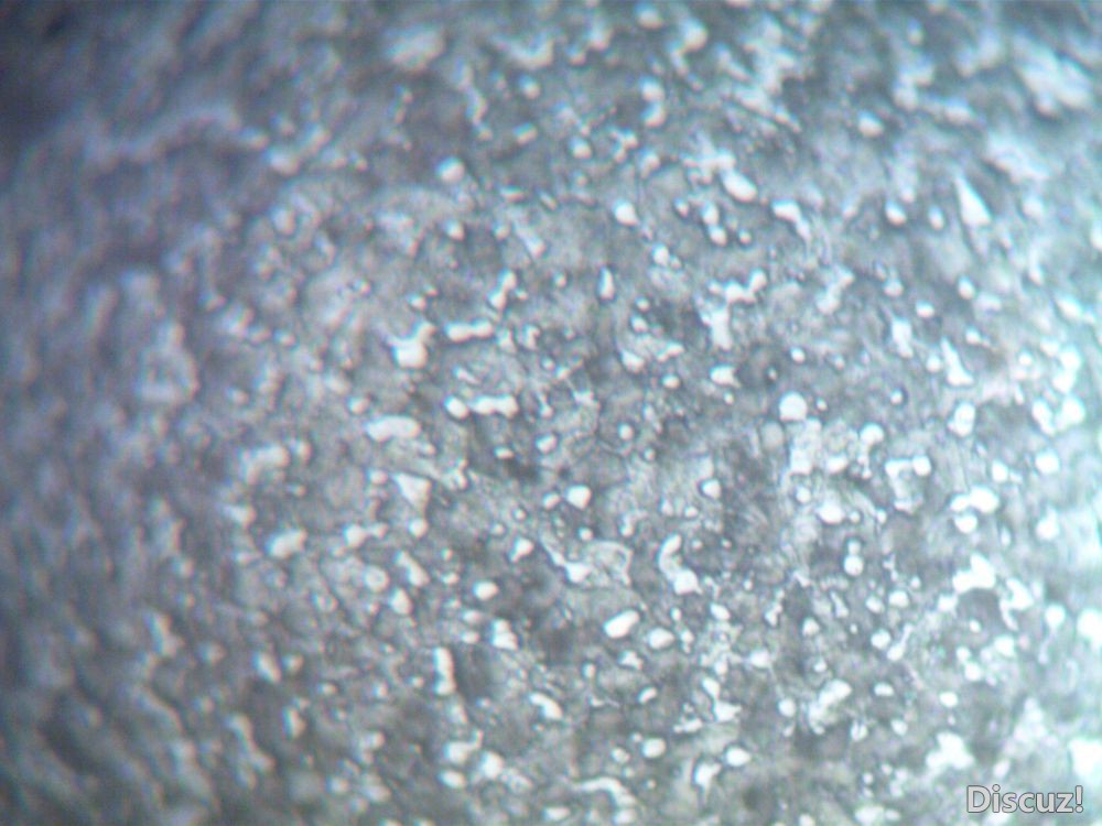

回火温度430,成品HV540,怎么才能腐蚀出原奥氏体晶界?我试过100度饱和苦味酸+洗洁精,也试过常温苦味酸+盐酸+洗洁精。都看不到晶界。
求老师指点
这个是做出来的最好效果。

个人感觉淬火容易点  430度回火出来的组织太容易腐蚀深了

按GB/T 6394标准中制作晶粒度检测试样。
