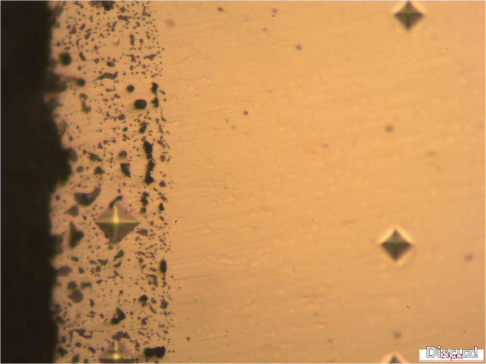

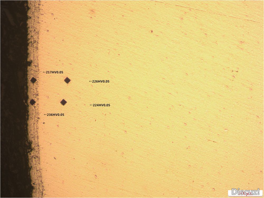

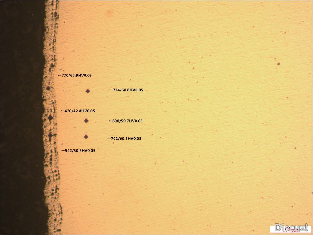

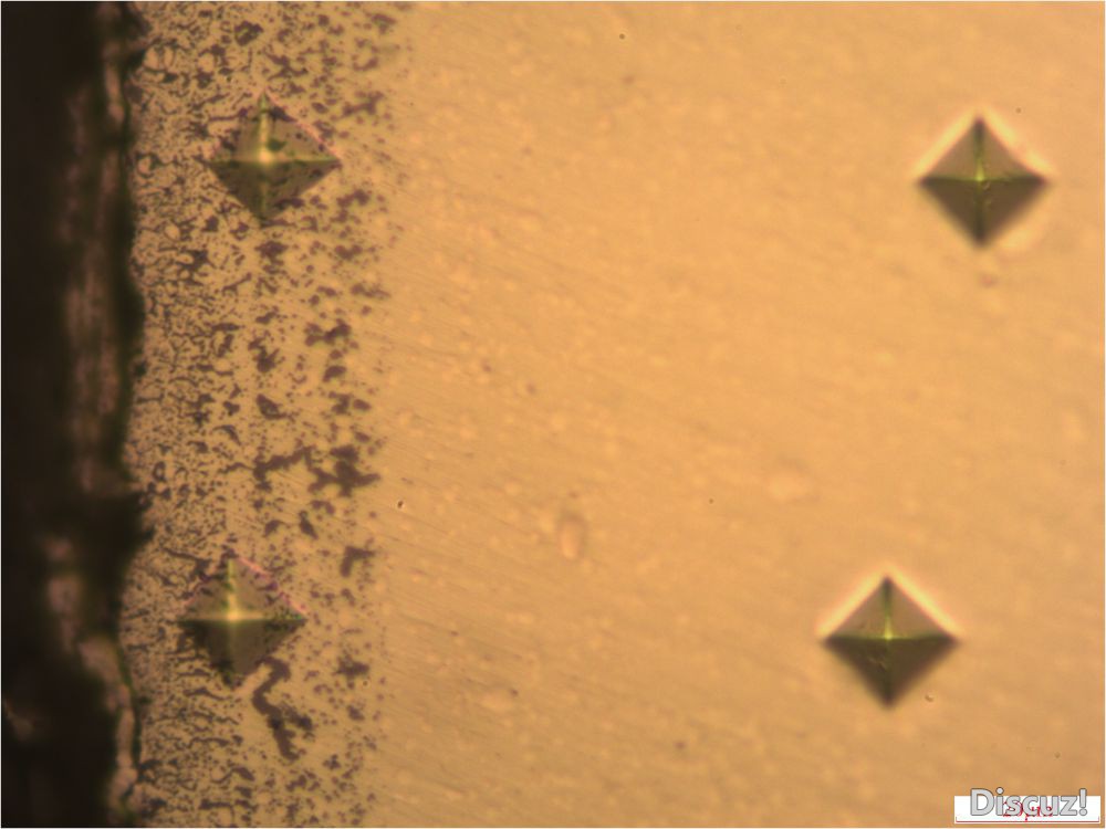

请各位分析一下表面灰色的组织是什么?深度大约6丝
淬火态HRC62-62.5

发表于 2019-4-29 07:27:21 | 显示全部楼层
高速钢的脱碳吧

发表于 2019-4-29 07:56:56 | 显示全部楼层
可能是表面氧化

 楼主| 发表于 2019-4-29 21:25:57 | 显示全部楼层
七月 发表于 2019-4-29 07:56
可能是表面氧化
能否讲细一点,谢谢
表面的灰色组织是什么?

发表于 2019-4-30 07:54:48 | 显示全部楼层
氧化物,灰色的。

发表于 2019-5-5 14:42:01 | 显示全部楼层
都是叫做非马组织
