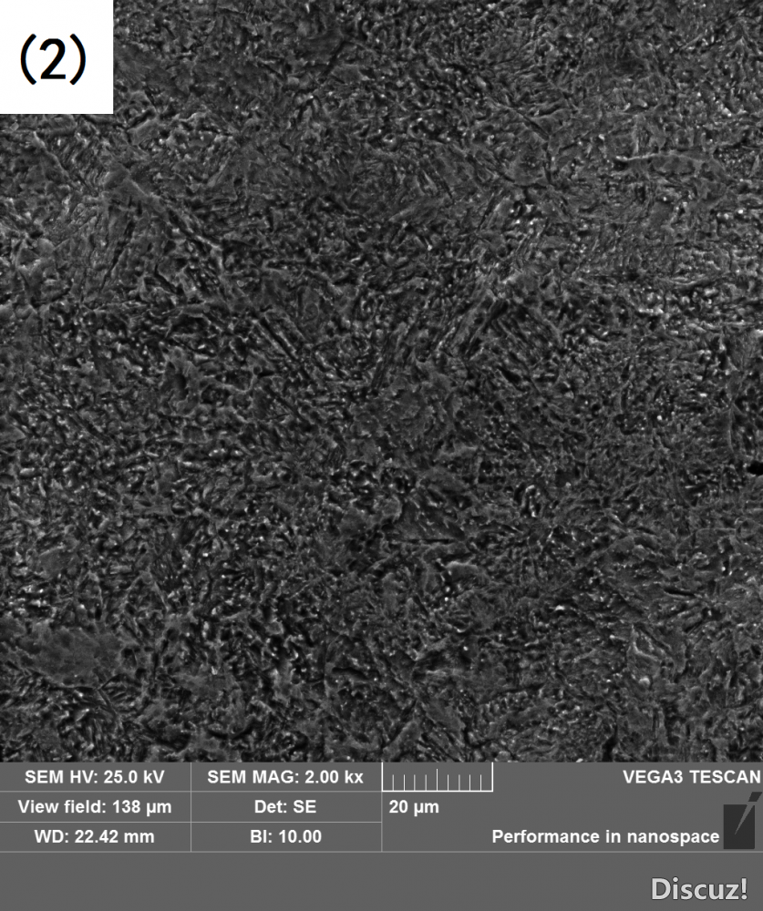

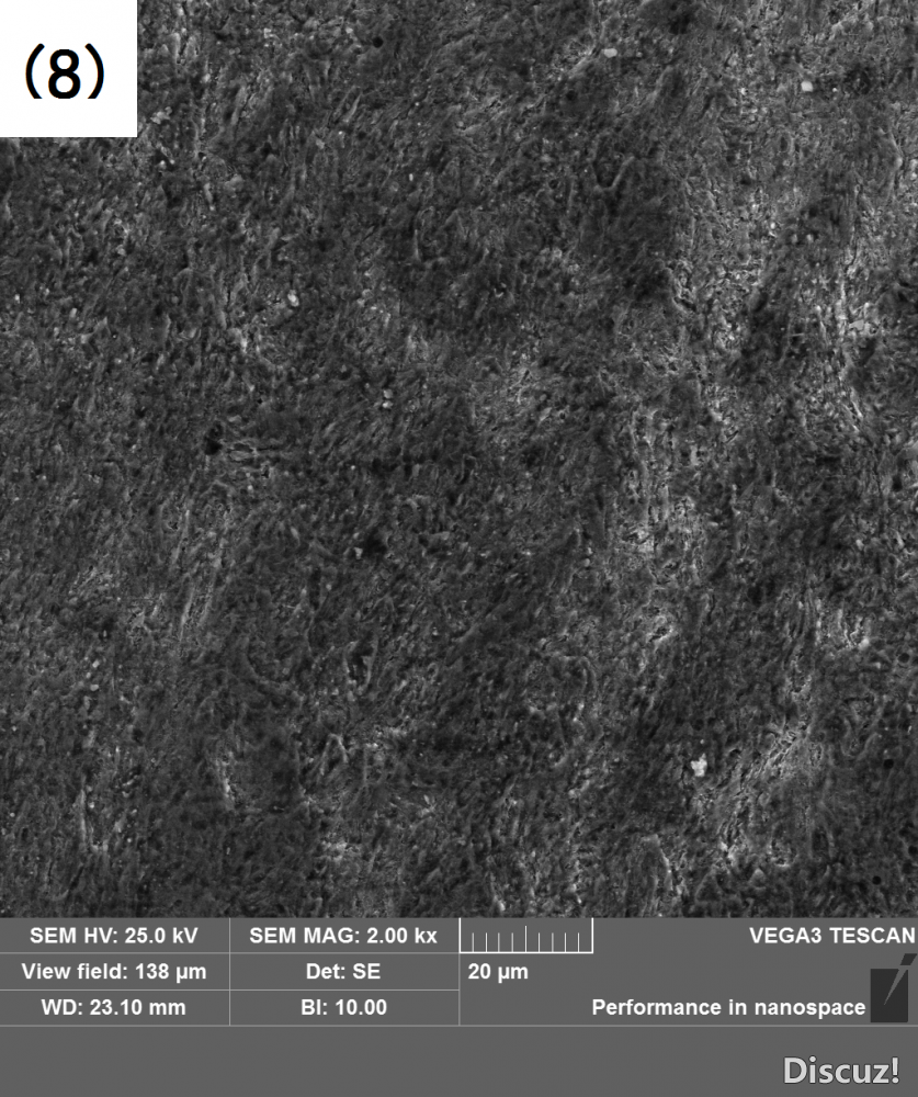

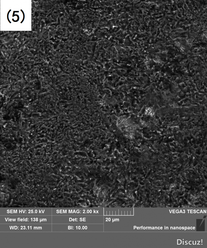

求大神帮忙看下42Crmo金相图片!感激不尽
发表于 2019-4-25 11:32:45 | 显示全部楼层 |阅读模式
处理工艺为淬火+深冷+中温回火,能不能帮忙看下这三张图都有什么组织,2,5,8代表不同深冷温度,能不能从图中看出组织细化,碳化物增多的趋势,求大神帮忙!

发表于 2019-4-25 16:20:04 | 显示全部楼层
才疏学浅,只能看出来马氏体转变2>5>8

发表于 2019-4-29 16:17:48 | 显示全部楼层
深冷是什么意思,电镜观察啊,为什么不是金相显微镜?直观看从上到下有组织细化的倾向

发表于 2019-4-30 13:23:50 | 显示全部楼层
这个材料本身含碳量0.35-0.42左右不高,深冷处理对于细化组织没什么效果
