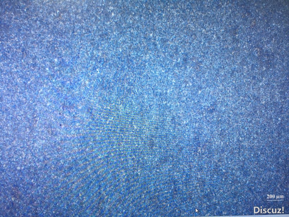

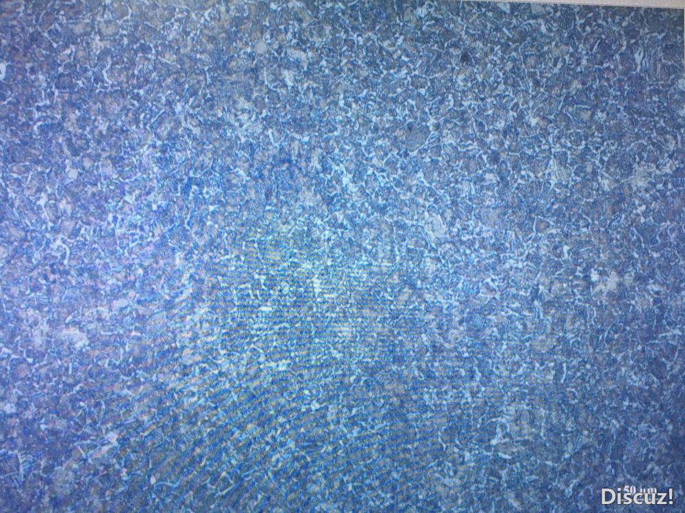

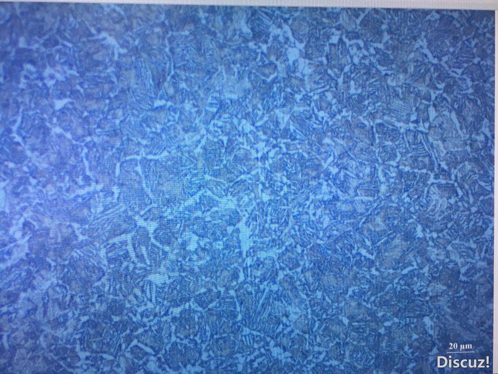

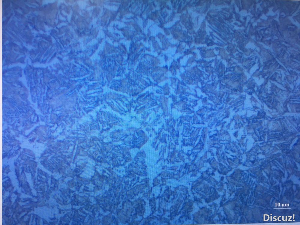

这是一个20Cr的凸轮轴经过渗碳淬火后的心部组织,看着有网状铁素体,但是对于其他组织无法识别请各位高工帮忙

发表于 2019-4-2 07:38:11 | 显示全部楼层
第一,这个淬火冷速偏慢太多了哦,心部组织里面有铁素体、贝氏体、珠光体类组织、马氏体

发表于 2019-4-2 07:45:46 | 显示全部楼层
铁素体+贝氏体+板条马氏体,20Cr渗碳淬火冷却速度较慢或者产品尺寸较大的情况出现。

 楼主| 发表于 2019-4-6 11:24:53 | 显示全部楼层
michealyong 发表于 2019-4-2 07:38
第一,这个淬火冷速偏慢太多了哦,心部组织里面有铁素体、贝氏体、珠光体类组织、马氏体 ...
这个硬度差不多有270hv,有马氏体和贝氏体是不是硬度偏低啊

 楼主| 发表于 2019-4-6 11:30:45 | 显示全部楼层
七月 发表于 2019-4-2 07:45
铁素体+贝氏体+板条马氏体,20Cr渗碳淬火冷却速度较慢或者产品尺寸较大的情况出现。 ...
心部硬度只有270HV,有马氏体和贝氏体怎么会这么低呢

发表于 2019-4-8 07:48:39 | 显示全部楼层
你看第2张图片,铁素体的量有多少,芯部是有马氏体和贝氏体,但是同时又有很铁素体(有的是铁素体形贝氏体),所以硬度270HV是很正常的,什么组织决定什么硬度。
