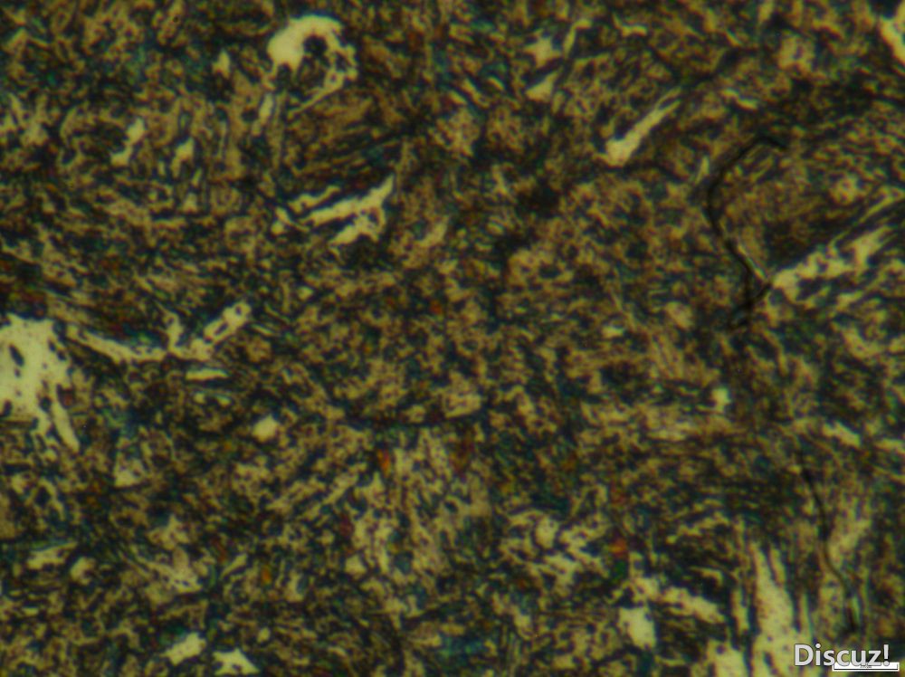

这是20MnCr5 渗碳后的心部组织,麻烦帮看看怎样,合格吗?

心部组织3级,如果没有特殊要求,属于合格组织。参考GB25744

那中间白色的是铁素体吗?是不是太大了

    白色的是铁素体,但是有的不怎么白应该拍摄问题不是铁素体,我是根据图片来判定的,如果你想更加清晰,多拍几张图片,最好把铁素体拍完整一些。

图中的白色应不是铁素体。。。

低碳钢淬火后白色不是铁素体?那还能使什么组织。
