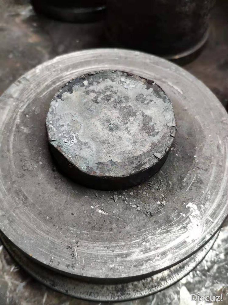

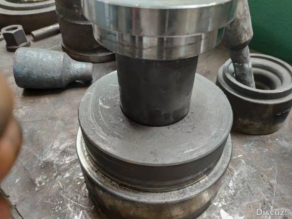

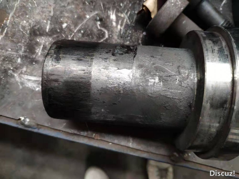

   1. 我们自己的锻打产品,首先是用圆钢热挤压压扁,再进行锻打成形,现在有一个问题,热挤压模具上模直角用不了多久就会变圆,变圆之后拐角外和下模的间隙就会变大,变大之后,挤压出来的产品边角就会有毛刺,然后再次锻打的时候毛刺就会压到产品边角形成表皮折叠,不知道大家有没有什么好的方式可以减少上模真角变圆。         2. 可以看到上模变成了圆角,间隙变大,压出来边角毛刺:

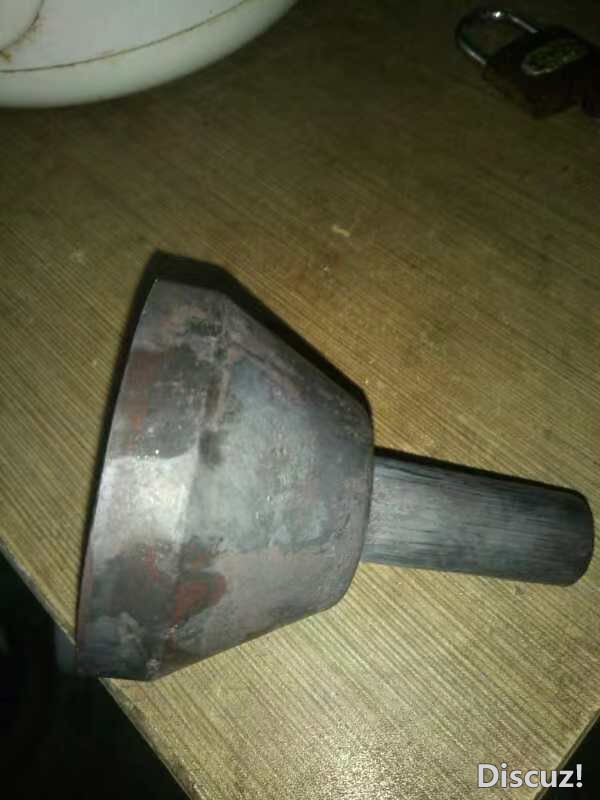

   3.下图是我们拿到别人那里做了一个,边角几乎没有毛刺:
  4. 模具刚刚做回来的时候就和别人做的一样,几乎没有毛刺,可是做不了多少产品,毛刺就出来了,请家里的朋友帮忙分析下,谢谢。

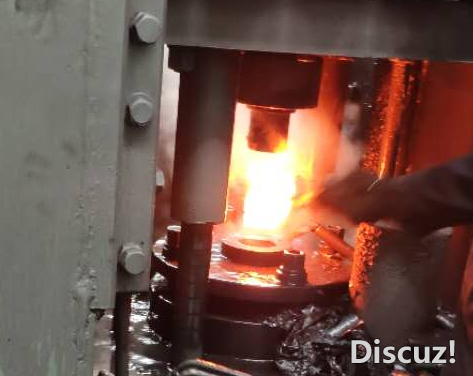

经过整改,提高模具回火硬度,在模具旁边加了一个长流水冷却,另外长流水还会溅一些到下模里面,在连续作业过程中,在模腔内就会一定的热蒸气从上下模接缝排出,彻底解决了挤压边角飞边的问题,现在边角变成圆润化了。

效果不错啊,长流水就是水吗?还是兑的石墨乳?
签到天数: 1567 天
2045
14168
 楼主| 发表于 2019-5-10 13:06:57 | 显示全部楼层
水里面有石墨,润滑。
