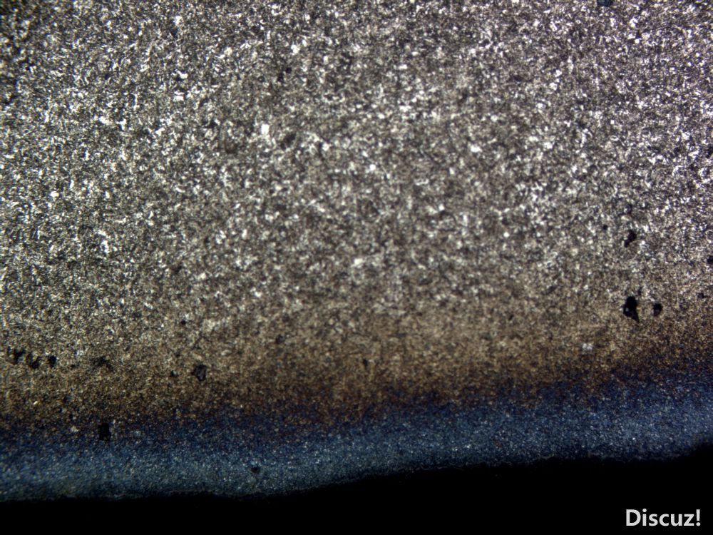

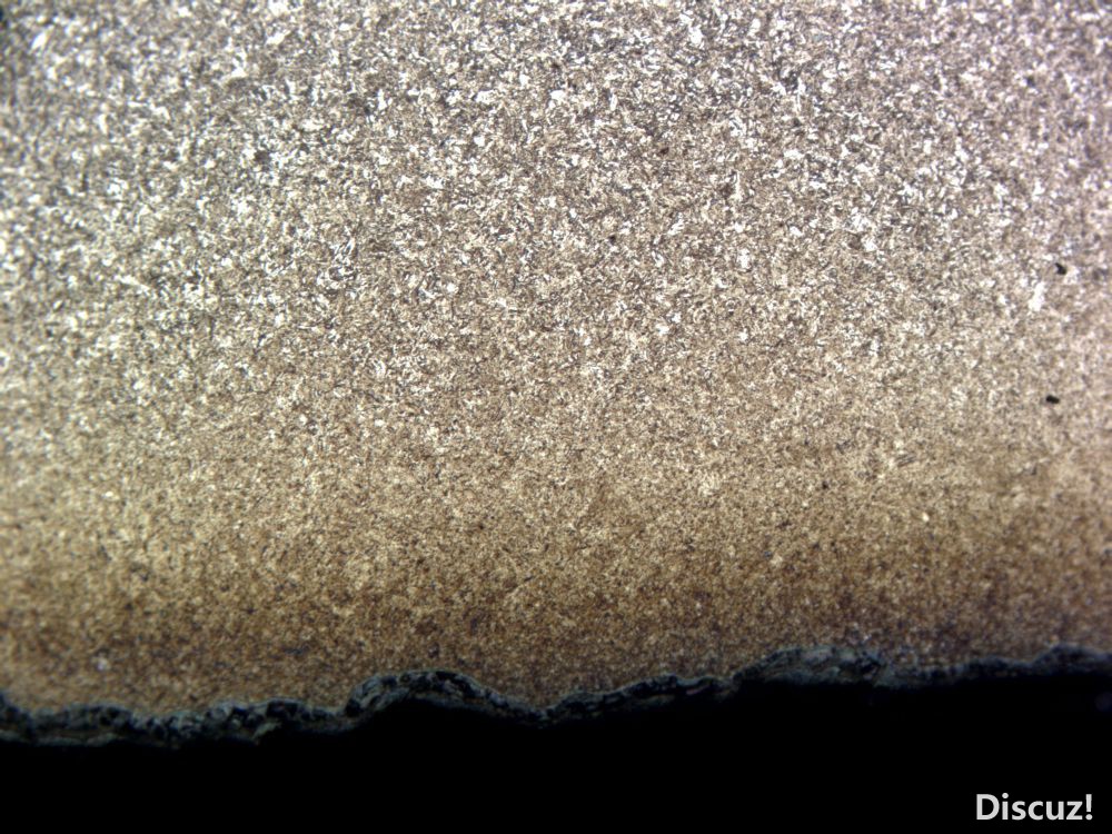

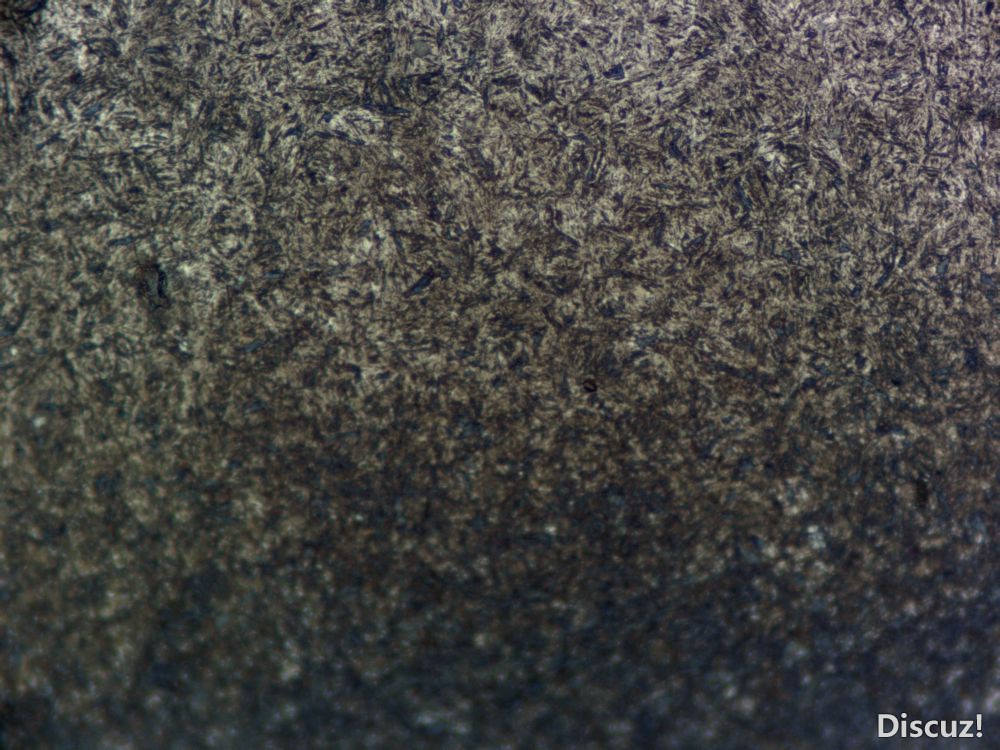

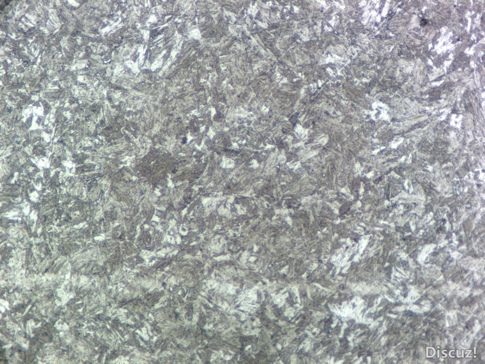

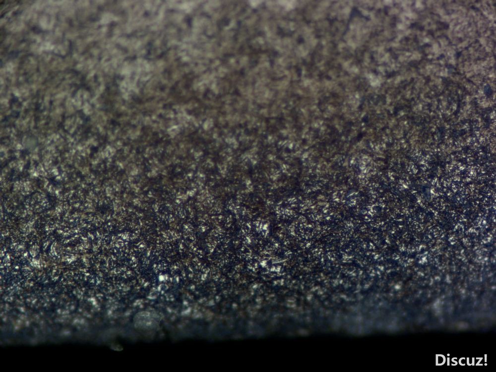

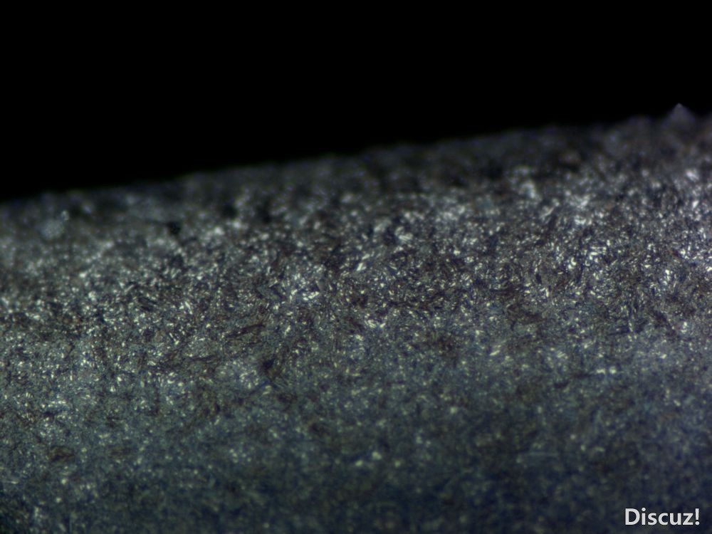

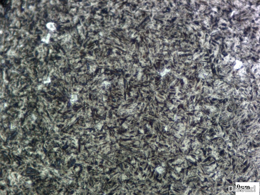

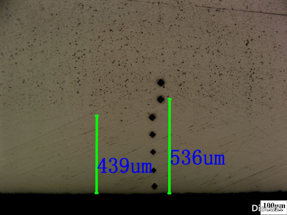

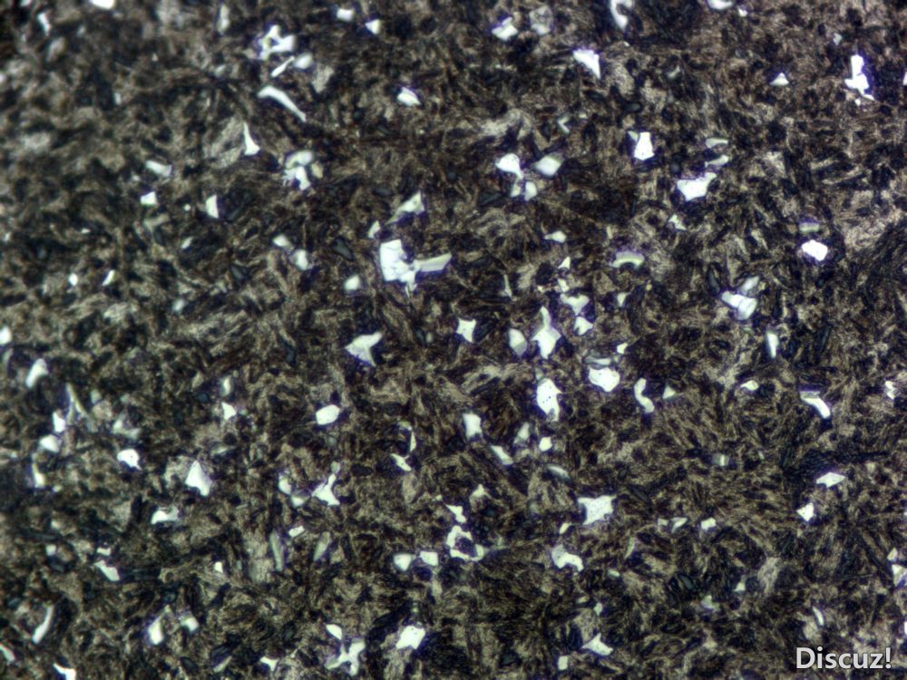

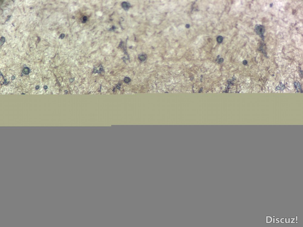

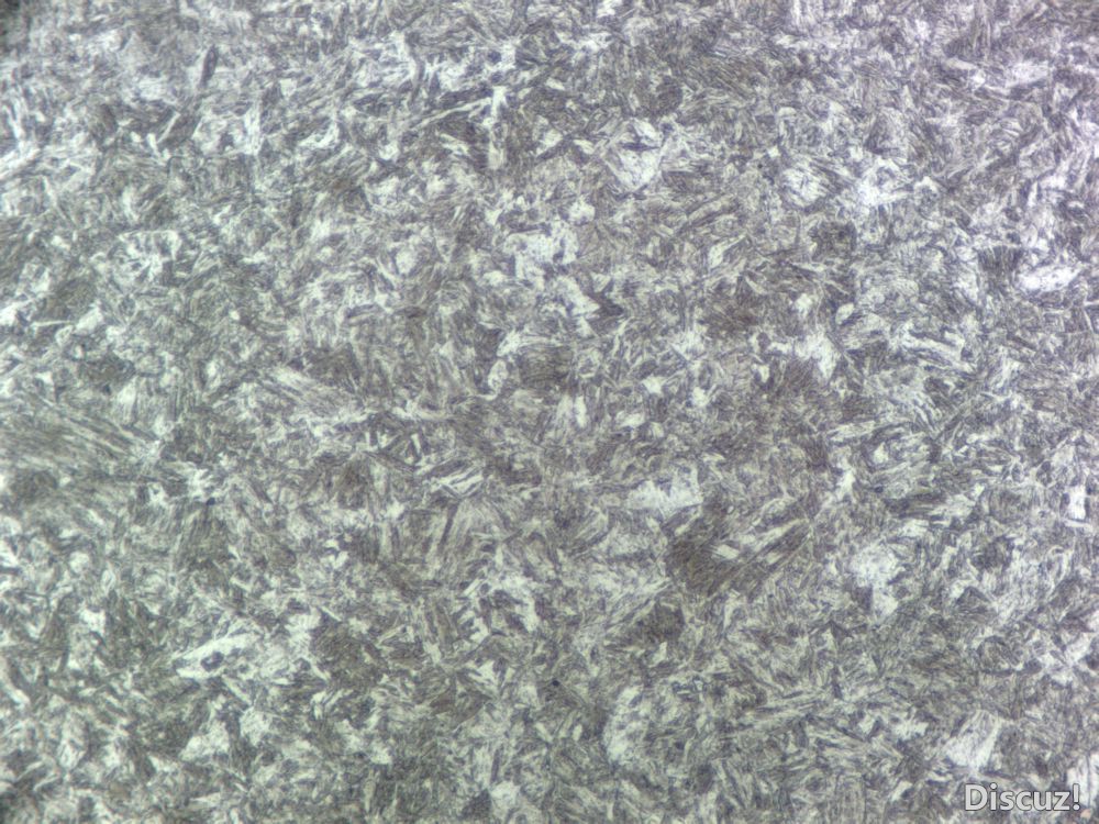

最近在调试我家105KW井式渗碳炉(有效尺寸φ600X1200)的时候发现一些问题,想听听各位老师的解决意见?1.井式渗碳炉炉温均匀性如果超过±5℃,对渗碳有何影响?大家在实际工作中如何解决这个问题?(我家设备炉温±8.5℃,)
2.老式的渗碳炉工装都是带有导风筒的工装,和炉子上部的导流罩一起将井式渗碳炉内的气氛循环起来,我家公件需要下水,不能用这类工装,如何解决?如果没有导风筒,对于我们来说要如何解决?如果不用,影响是否严重,如何去鉴别?
3.对于渗碳公件水冷工装,什么形式的工装能够保证公件水冷的均匀性?
4.对于有扭转与强度及硬度要求的管钳钳口零件,材质20crmnti的,有什么好的工艺可以推荐一下吗?扭转要求大于9000,硬度>60HRC
还请论坛的各位老师赐教

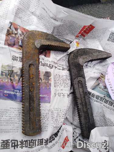

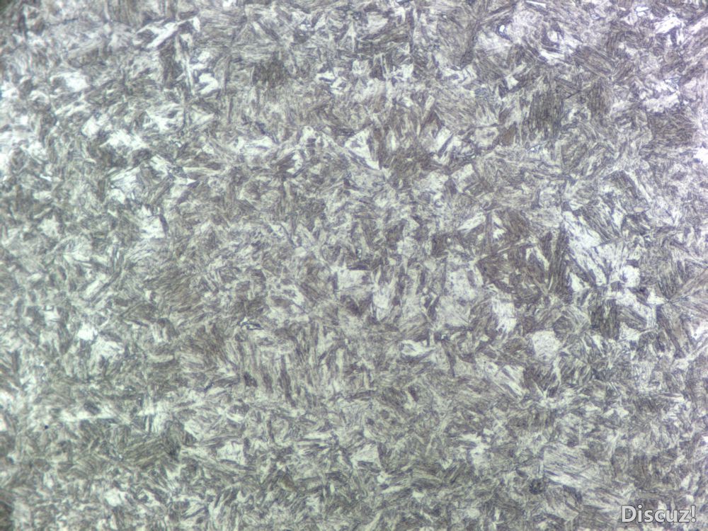

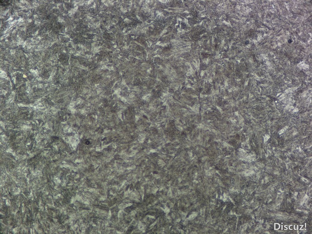

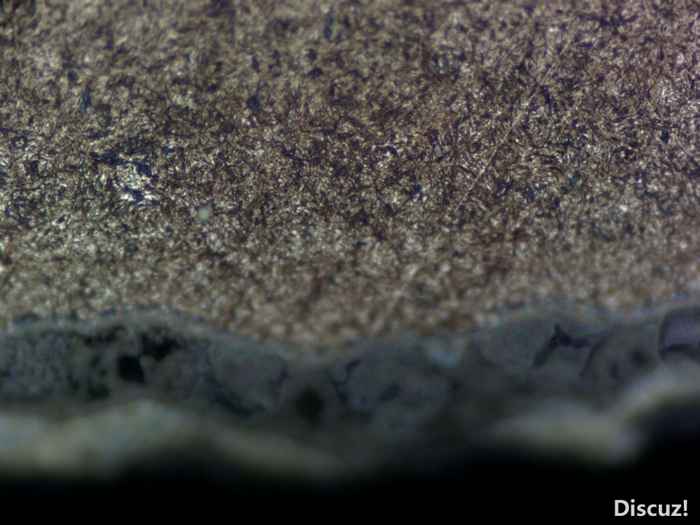

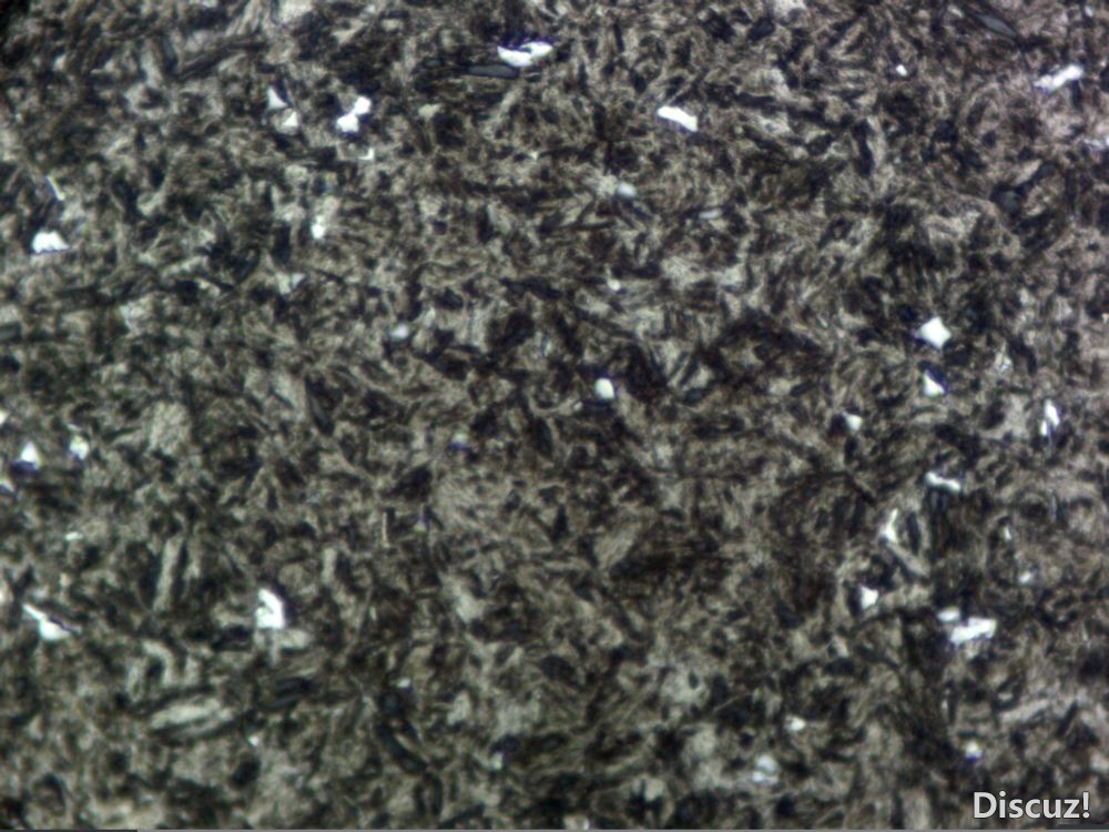

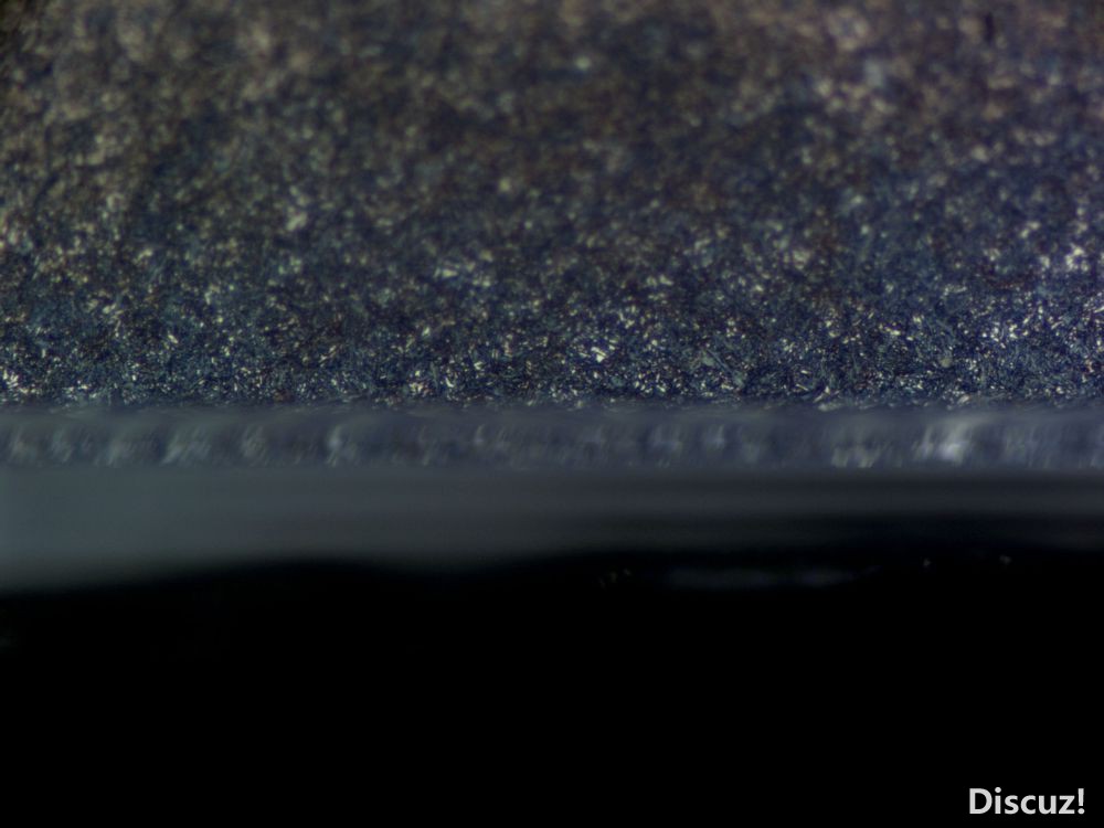

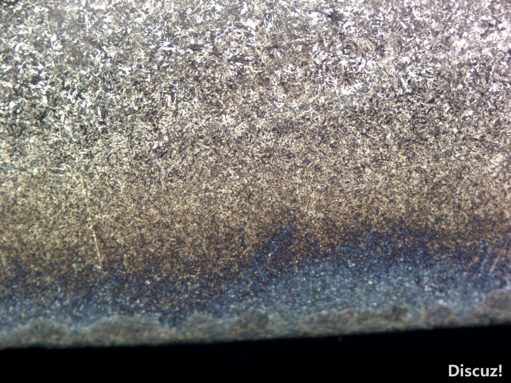

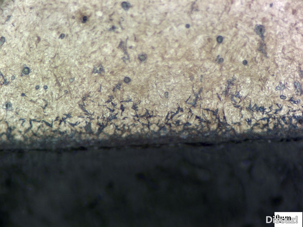

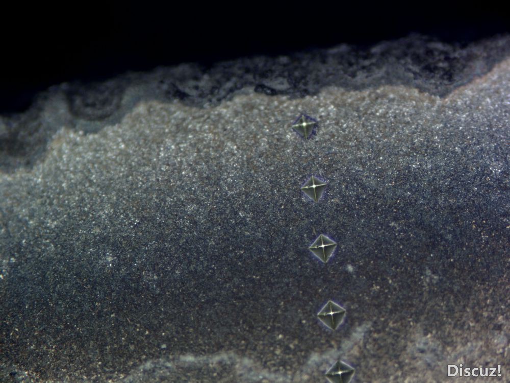

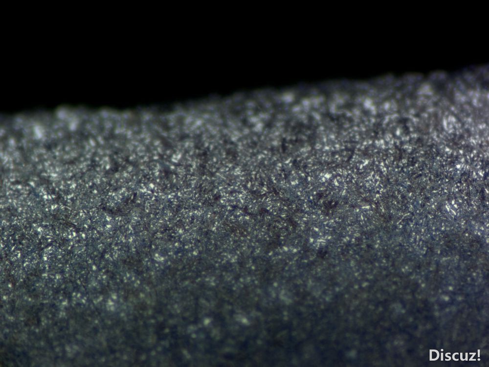

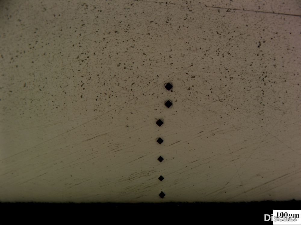

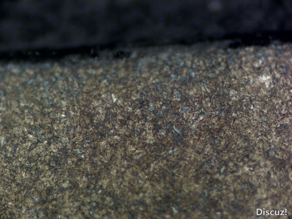

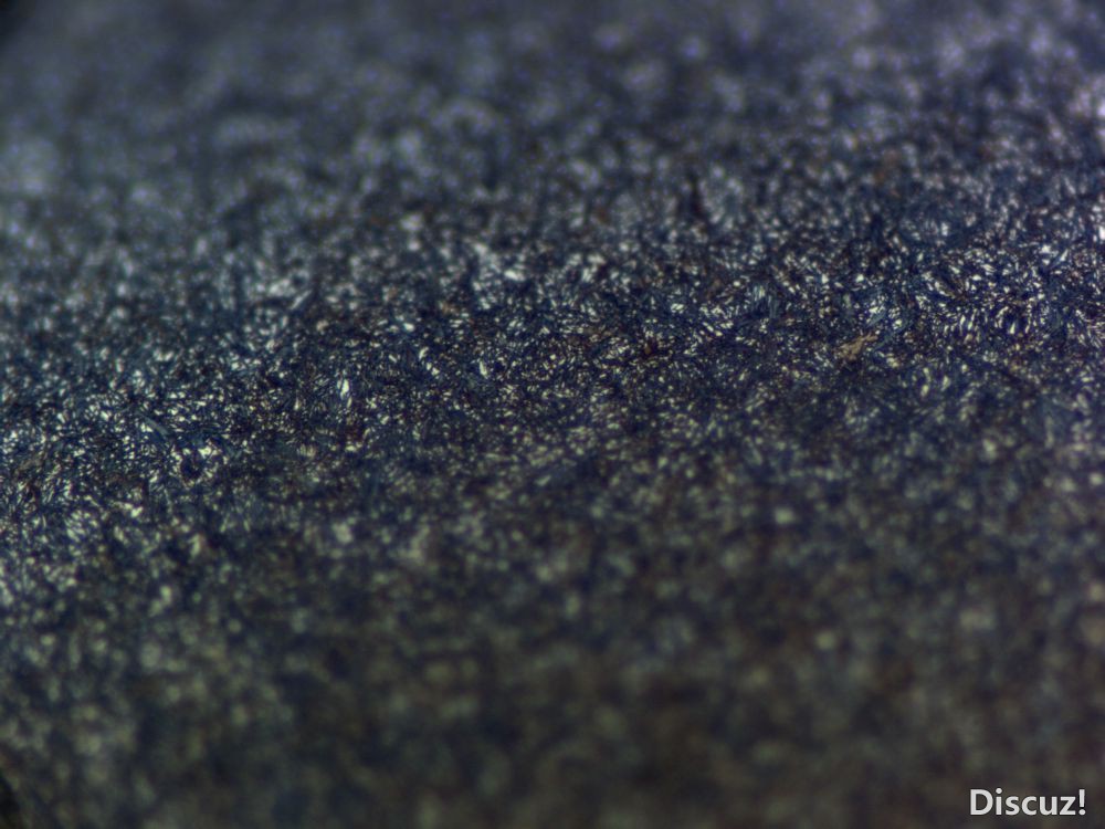

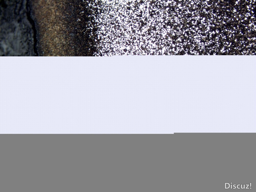

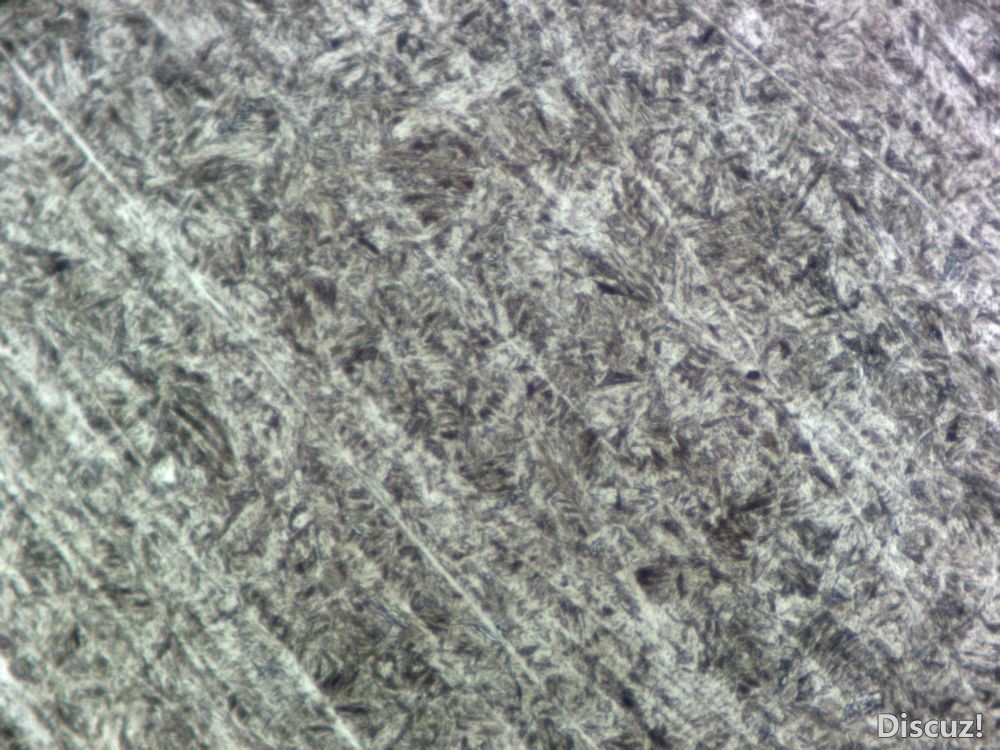

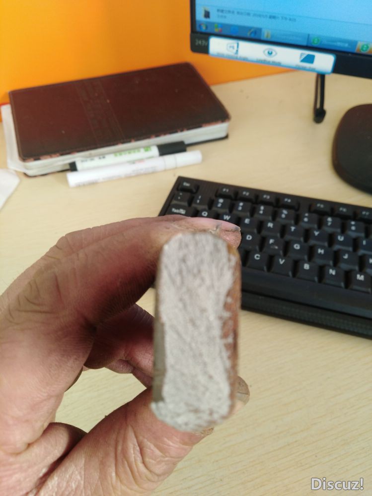

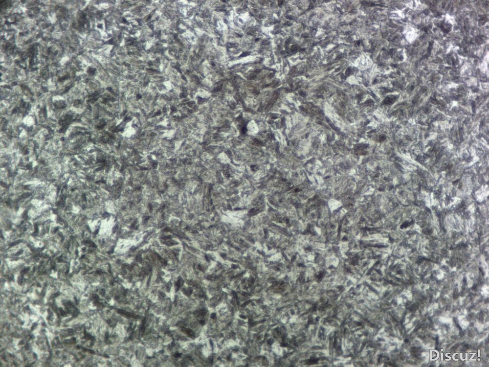

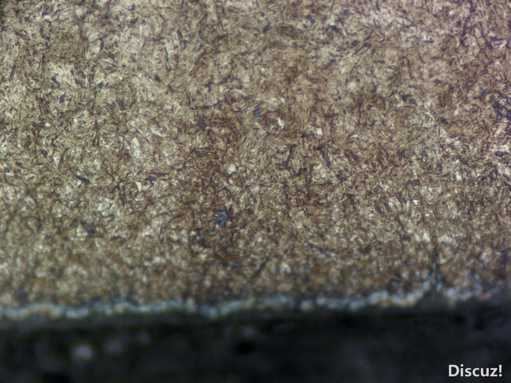

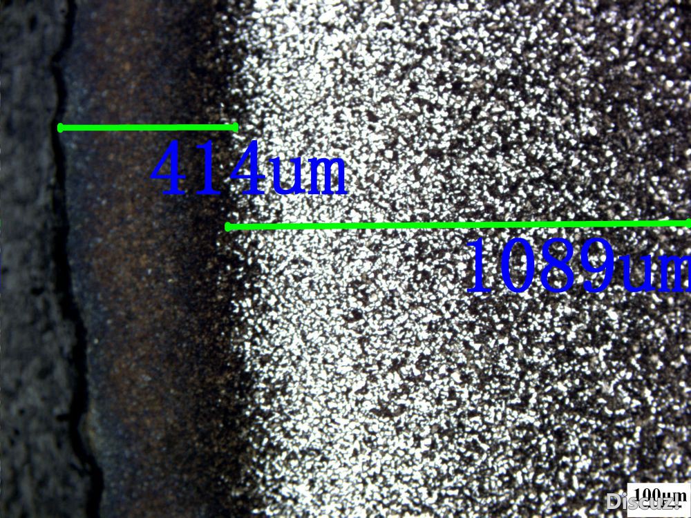

管钳实物照片及装炉方式,断口照片,及金相
金相检验11号为合格管钳金相,1号为同规格不合格管钳,主要是硬度58HRC低于60,扭转不到13000,2号为扭力合格管钳,但硬度不够,3号为双不合格,4号双不合格,5号为合格管钳,管钳中最小的(1号最大,5号最小)33号为合格管钳。11号是南方某厂制作,1 3 33为我厂同一工艺制作,只是在炉中不同位置,2 4 5 为同一工艺制作,在炉中位置相同
1号表面100倍
1号表面100倍
1号表面500倍
1号表面500倍
1号表面500倍
1号表面500倍
1号心部500倍
1号心部500倍
2号表面500倍
2号表面500倍
2号心部500倍
2号心部500倍
3号表面500倍
3号表面500倍
3号表面500倍
3号表面500倍
3号齿部500倍
3号齿部500倍
3号心部500倍
3号心部500倍
4号表面500倍
4号表面500倍
4号心部500倍
4号心部500倍
5号表面500倍
5号表面500倍
5号心部500倍
5号心部500倍
11号表面500倍
11号表面500倍
11号表面500倍
11号表面500倍
11号心部500倍
11号心部500倍
33号表面500倍
33号表面500倍
33号表面500倍
33号表面500倍
33号表面500倍
33号表面500倍
33号心部500倍
33号心部500倍

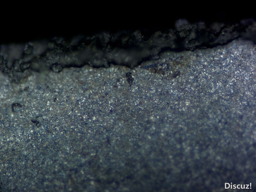

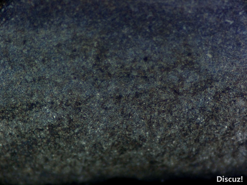

断口
断口
样件试验时的检测照片,样件扭转合格,硬度不够。
20CrMnTi渗碳淬火放大100倍.JPG 20CrMnTi渗碳淬火放大100倍2.JPG 20CrMnTi渗碳淬火放大100倍3.JPG 20CrMnTi渗碳淬火放大500倍 (1).JPG 20CrMnTi渗碳淬火放大500倍.JPG 20CrMnTi渗碳淬火放大500倍2 (1).JPG 20CrMnTi渗碳淬火放大500倍2.JPG 20CrMnTi渗碳淬火心部放大500倍 (1).JPG 20CrMnTi渗碳淬火心部放大500倍.JPG 表面放大100倍.JPG 表面放大500倍.JPG 表面放大500倍2.JPG 心部放大500倍.JPG 心部放大500倍2.JPG
实物
实物

 楼主| 发表于 2019-1-6 16:10:22 | 显示全部楼层
检测初步分析,存在硬度阴阳面,有效硬化层阴阳面,硬度不均匀,硬度不合格,扭转不合格
