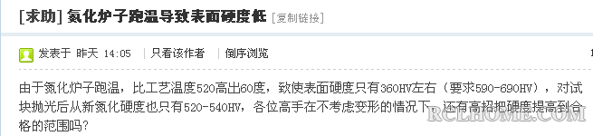

这里有一攻关项目,供shaod专家研究
发表于 2013-7-30 10:23:12 | 显示全部楼层 |阅读模式
       这类问题虽然不多,但也不是个别现象,所以值得研究

才看到杨兄给我的这个问题,硬度这么低?是不是载荷大了?如果不是的话那这个跑温60度又是怎么知道的?
380回火试试吧(杨兄,这么热的天气就别考了,胡了)

      烧总言重了,绝无考的意思,这是从BBS淘来的帖子,不瞒烧总说,这个主题应该是江苏汇九齿轮有限公司的一位张工发上去的。我的理解是,氮化炉炉温失控导致超温60°C应该是后期发现了的,发现了以后,产品出炉硬度也不合格。否则,仅仅根据硬度低怀疑超温未免过于武断,而且也不清楚超温到什么程度

难道没有温度记录曲线吗!

白亮层怎样的呢?

       无论有,还是没有,都应该不是解决本题的关键

     这三个是我们江苏汇九公司的张工遭遇的问题,他把问题发到BBS,我自从6月11日后就再也没有在BBS冒泡了,细节问题并不清楚。听公司的另一位工程师说他给我打了电话,但我电话换了号,仿佛他没有收到信息通知。至今未收到他的电话
