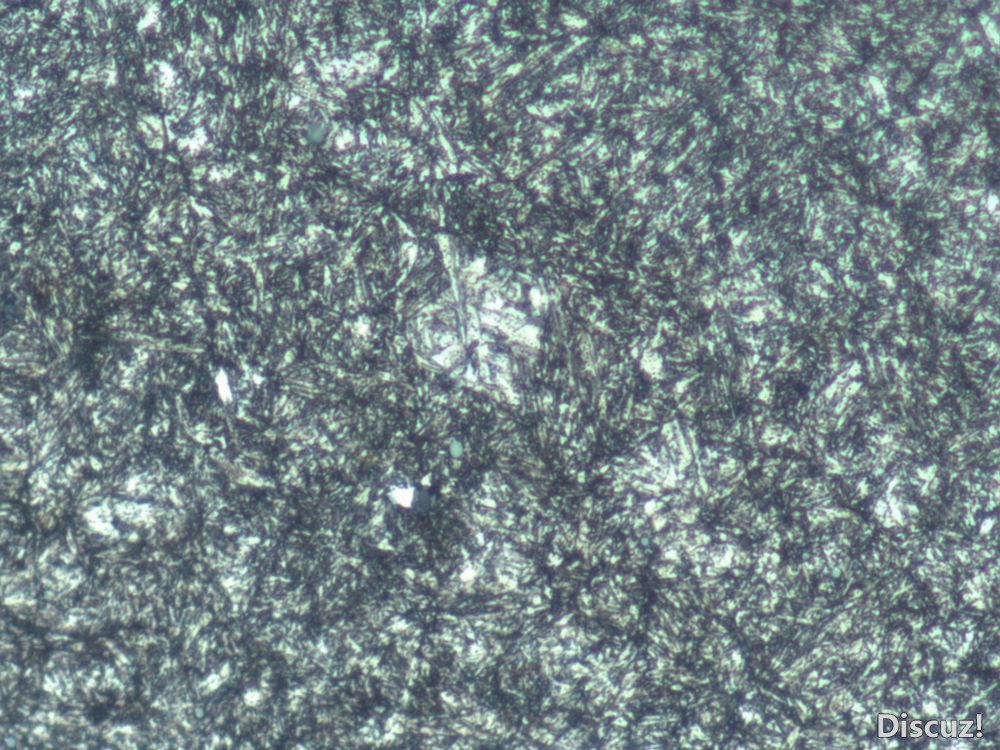

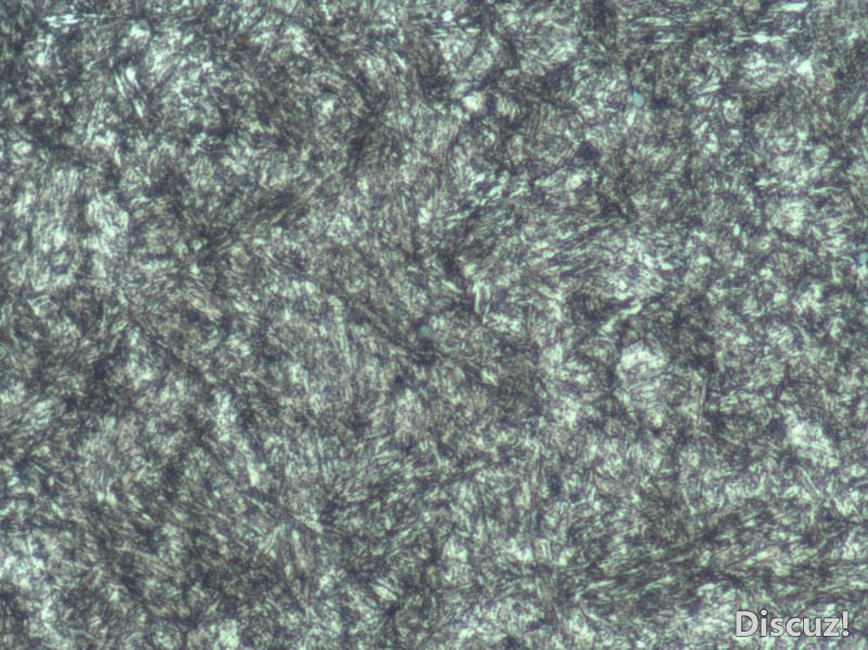

      1.2367模具钢制造的温锻冲头,热处理后表面不耐磨。
      以前产品耐磨性很好(图1),就是这批产品耐磨性不好(图2),两批的硬度是一样的,现在正在检测组织。两批产品的金相组织500倍下观察分别如下。
图1 金相组织  500×
  图2 金相组织  500×
      图1产品使用效果很好,是图2产品寿命的3倍。
      请分析热处理后表面不耐磨的原因是什么?

发表于 2018-12-17 16:18:02 | 显示全部楼层
是残奥影响不?
 楼主| 发表于 2018-12-20 07:53:00 | 显示全部楼层
应该不是残留奥氏体的影响!

发表于 2018-12-21 13:25:44 | 显示全部楼层
推断原材料锻造问题?

 楼主| 发表于 2018-12-24 22:18:52 | 显示全部楼层
qibao9891 发表于 2018-12-24 21:56
图1迷离。图2清晰。
是微观上的成分差异造成图2能腐蚀的比较清晰?
我看不懂,坐等汪版释疑。
其实,两个组织都是欠热组织。

 楼主| 发表于 2018-12-25 18:32:02 | 显示全部楼层
应该是这样的。这个现象在一些真空热处理厂家很常见,所以感觉真空热处理赚钱。

发表于 2019-1-7 17:30:54 | 显示全部楼层
可不可以分别检测一下成份、晶粒度,两个的冷却条件是否一样。
