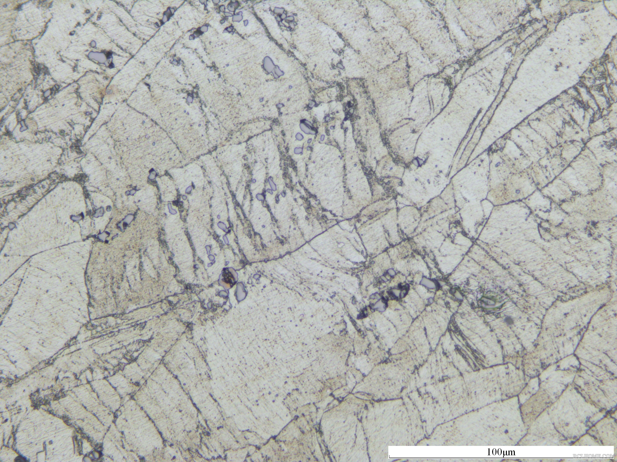

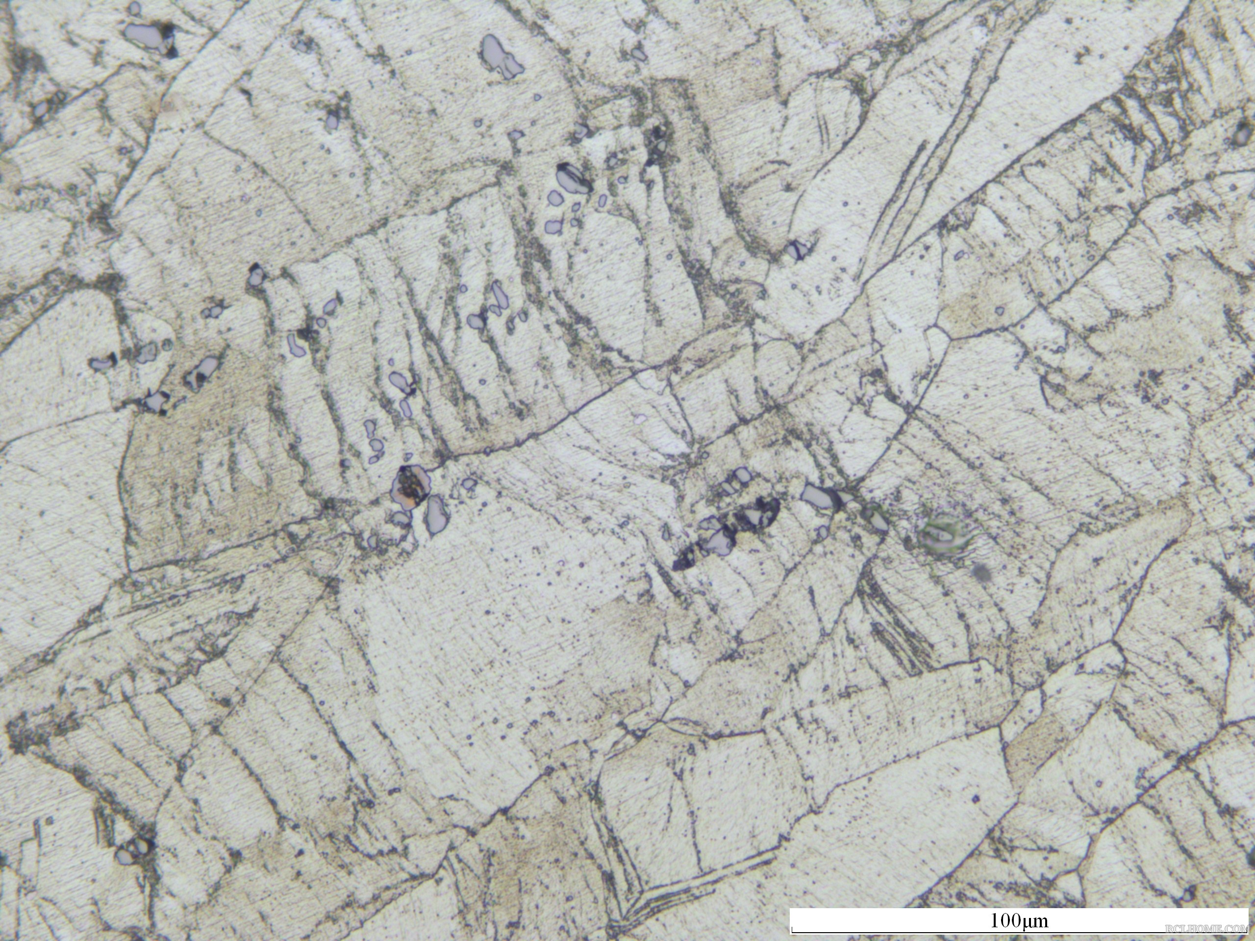

材料未知,弄完后,咱自己也云里雾里。。。。。。
我就那么一做,您就那么一看。
抛光态
王水腐蚀500x

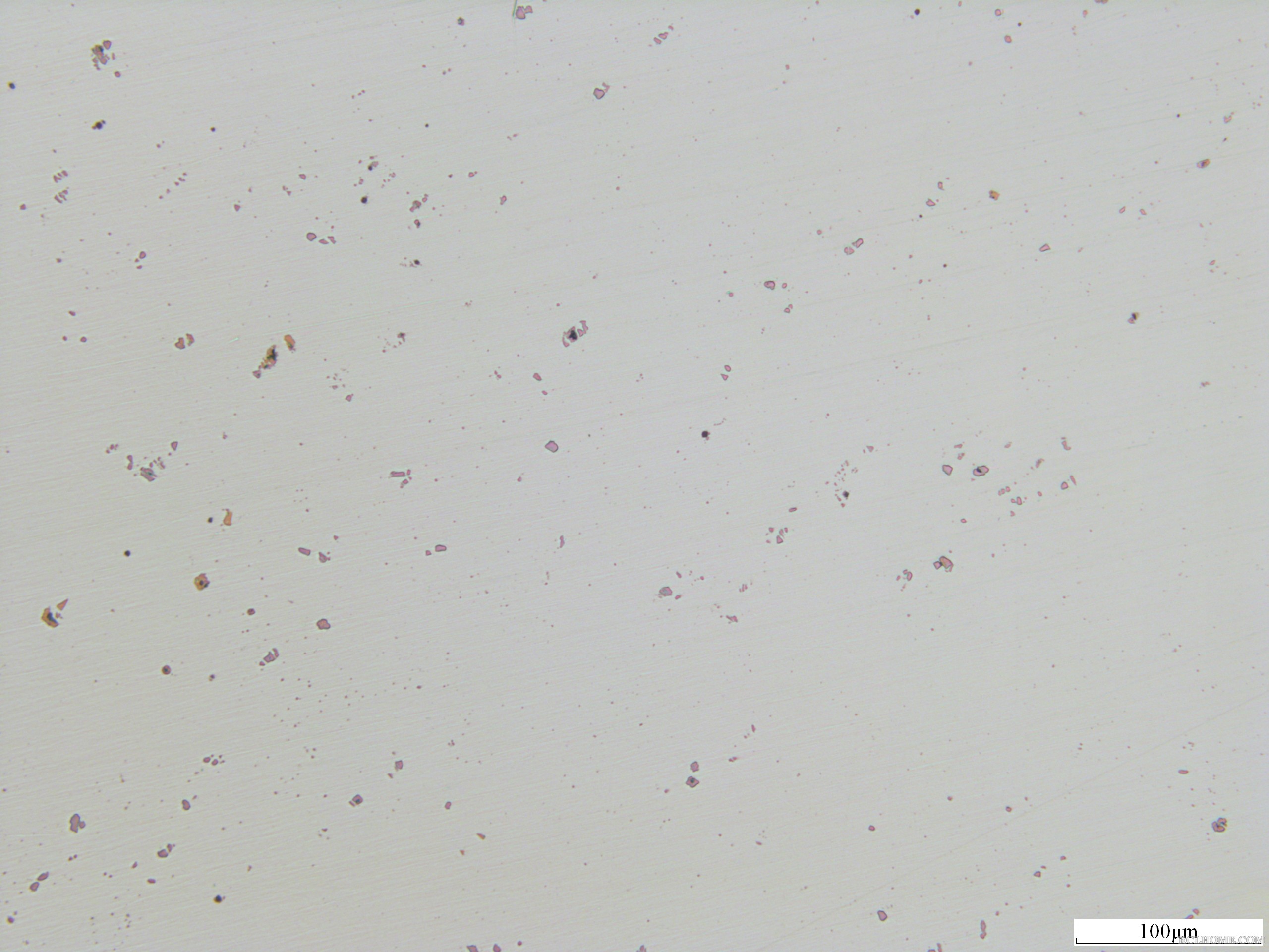

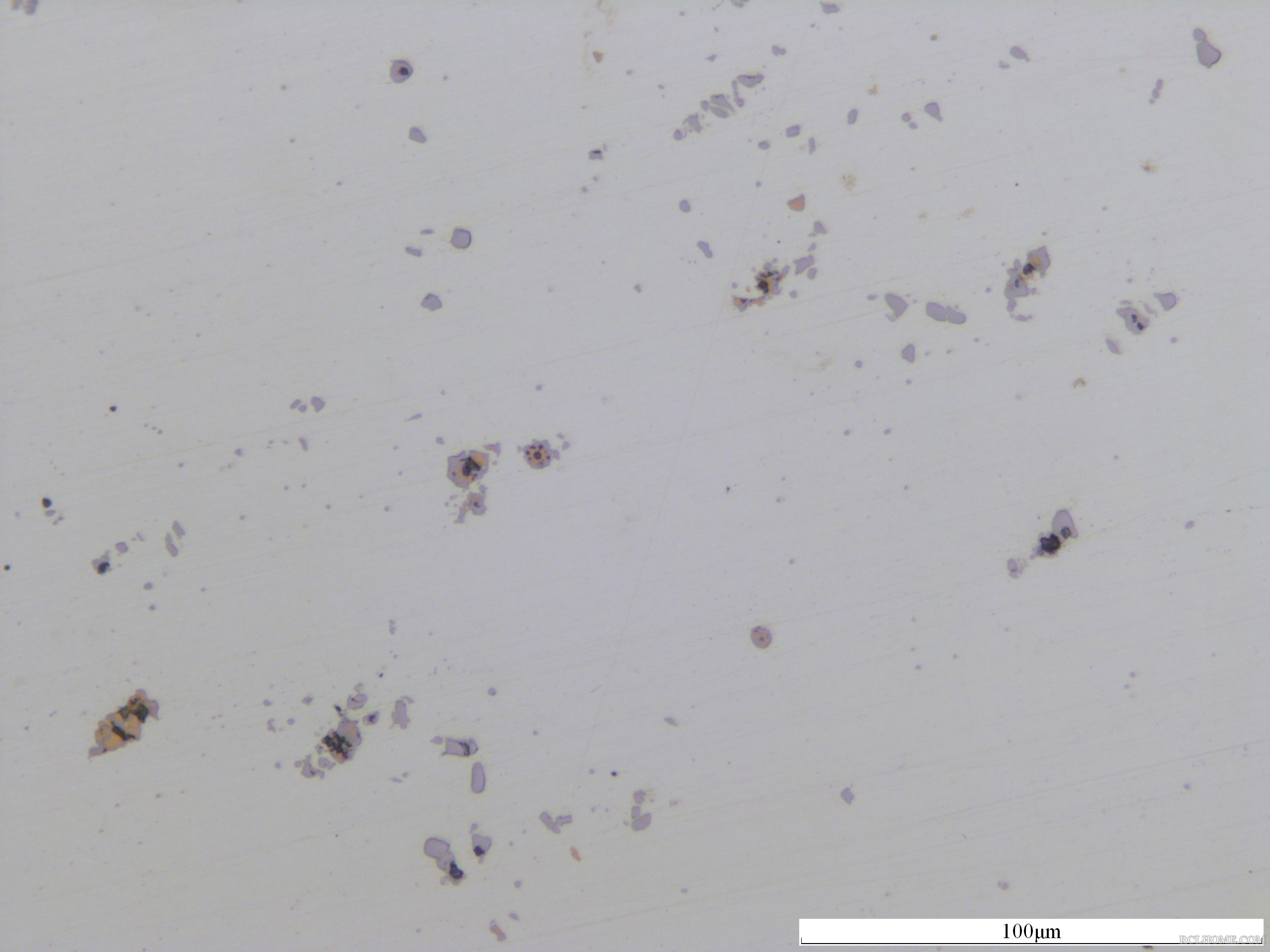

发表于 2013-7-2 16:20:56 | 显示全部楼层
也只能看出:脆性夹杂物而已。

 楼主| 发表于 2013-7-2 16:25:45 | 显示全部楼层
根本不受硝酸酒精腐蚀,一个小垫圈能整出神马妖蛾子呢?

发表于 2013-7-2 16:42:12 | 显示全部楼层
有点像不锈钢之类的(奥氏体)

 楼主| 发表于 2013-7-2 20:09:17 | 显示全部楼层
我都怀疑它是某种特种合金。通常夹杂物长得不带这样的。。。。。。
发表于 2013-7-3 16:25:54 | 显示全部楼层
推测是低温钢材质。

 楼主| 发表于 2013-7-4 16:21:58 | 显示全部楼层
补2张抛光态,神一样的夹杂。。。。。。
200x
500x
