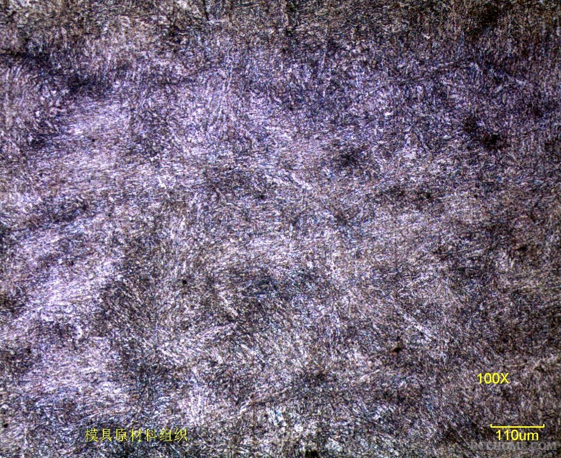

发表于 2013-6-27 16:08:49 | 显示全部楼层
2次预热,用油冷都会开裂,材料有问题。看看材料的原始组织吧?
不过也用不着50-60度出油啊,冷却时间偏长了。

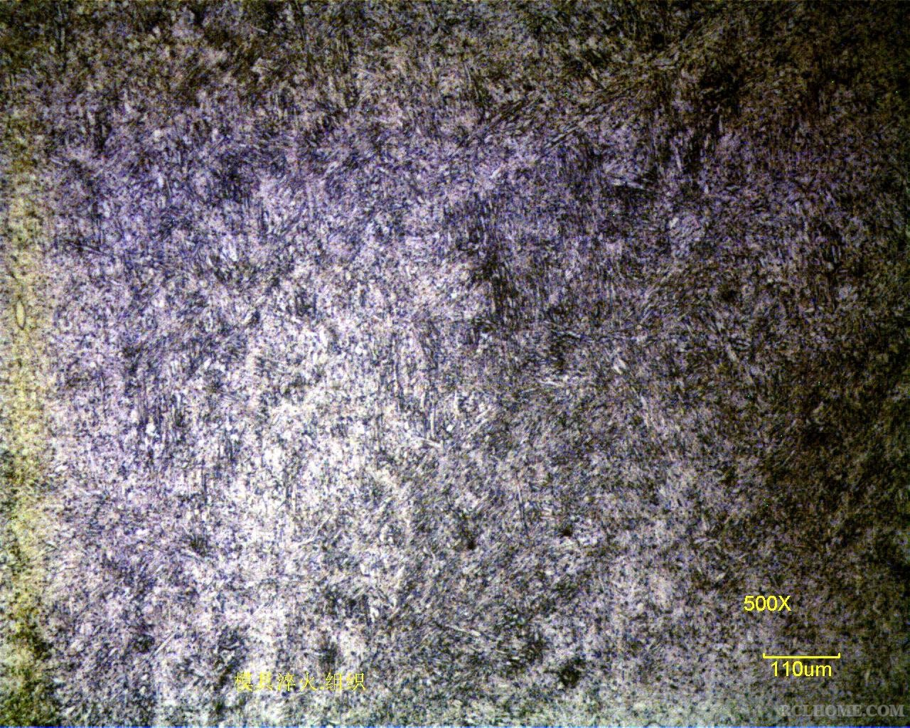

发表于 2013-6-27 19:27:25 | 显示全部楼层
不要再兜圈子了,此件开裂的原因是奥氏体化时间太短。
吉祥如意 + 10
发表于 2013-6-27 19:44:19 | 显示全部楼层
龟叔太心急啦。让大家都说说看吗。
支持龟叔的观点:从上传的图片可看出组织成分极不均匀,造成强大的组织应力而淬裂。
发表于 2013-6-27 21:03:04 | 显示全部楼层
吉祥如意 发表于 2013-6-27 19:44
龟叔太心急啦。让大家都说说看吗。
支持龟叔的观点:从上传的图片可看出组织成分极不均匀,造成强大的组 ...
哈哈哈,热处理这个东西很奇怪:有时会以为做的很对,但是实际情况反映就是不对。有时会没有把握,但是结果就是对的。说“开裂的原因是奥氏体化时间太短”,可能会有人认为不对。{:soso_e113:},这就是热处理的奥妙。
发表于 2013-6-27 21:07:18 | 显示全部楼层
Wangqinghua196 发表于 2013-6-27 21:03
哈哈哈,热处理这个东西很奇怪:有时会以为做的很对,但是实际情况反映就是不对。有时会没有把握,但是结 ...
估计是头一次接触此材料,照本宣科了。难免会出差错。
发表于 2013-6-27 21:10:41 | 显示全部楼层
此帖在楼主没有出面,也没有跟帖了。楼主想在出谜语,{:soso_e113:},缺少很多跟帖的条件。

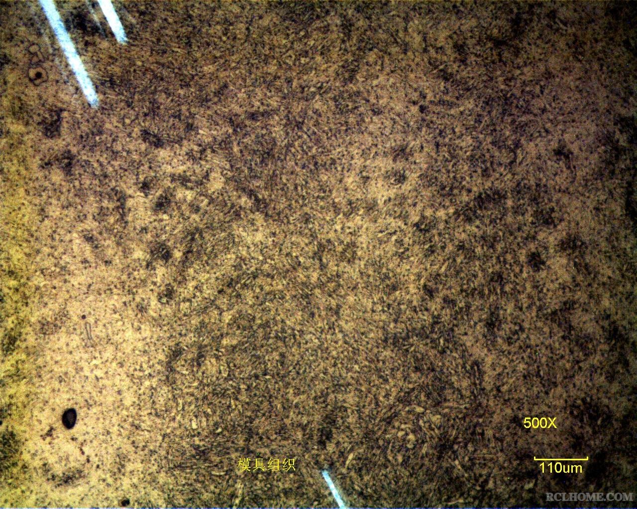

这个不是我自己做的,是别人发给我的,可是我不懂金相,看在眼里感觉都是一样的
发表于 2013-6-28 07:52:24 | 显示全部楼层
刘安韦伟 发表于 2013-6-28 07:46
这个不是我自己做的,是别人发给我的,可是我不懂金相,看在眼里感觉都是一样的 ...
这组金相照片质量制作的不好,还有不少差距呢。
签到天数: 168 天
43
779
2166
2166
 楼主| 发表于 2013-6-28 07:55:59 | 显示全部楼层
您是说的差距是只金相组织有差距,还是说金相试样磨得好与坏有差距。
发表于 2013-6-28 07:59:19 | 显示全部楼层
是指做金相的水平。
如果有师傅带的话,那么,制作金相的水平相当于≤3个月时间的水平。
如果是自学的话,那么,制作金相的水平相当于≤4年时间的水平。

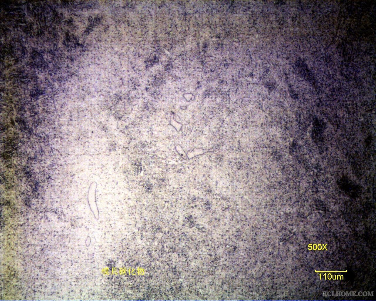

发表于 2014-3-29 08:54:06 | 显示全部楼层
H13组织一般来讲是不允许存在碳化物颗粒的~~
签到天数: 168 天
43
779
2166
2166
 楼主| 发表于 2014-3-29 14:40:34 | 显示全部楼层
一般来说,但是实际情况呢
111
338
338
发表于 2014-3-29 15:52:23 | 显示全部楼层
刘安韦伟 发表于 2014-3-29 14:40
一般来说,但是实际情况呢
实际上大部门国产大尺寸SKD61圆,普遍存在这种现象~~进口的料我倒是没看到大颗碳化物颗粒~~~出现大颗碳化物颗粒的模具的韧性都会差很多~
