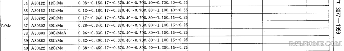

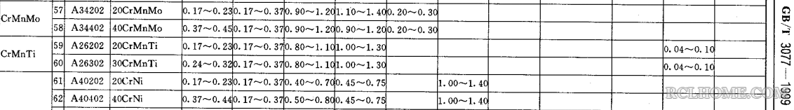

       二者是同属于GB/T3077—1999的两个不同牌号的钢,合金化结构不同,没有可比性

        合金化结构可以理解为,二者的化学成分不同,合金元素含量不同,从而使其经过热处理后的机械性能指标偏重点不同

两者就是Mn含量不一样  所以对比性能啊  专家的意思不太懂

      含碳不同,一个含锰,一个不含锰,二者性差异大了

就是这个Mn的原因导致了两者的淬透性有差别。
