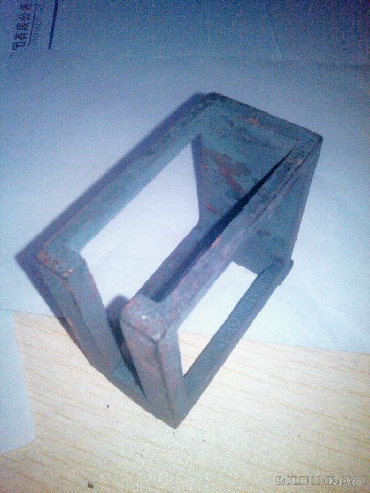

40Cr产品,最大厚度不到6mm,名称叫做支架,热处理后需要在四条小边楞上钻很多小孔,热处理要求160—180HB,我们只负责浇铸和热处理,机加工过程客户另找厂家。开始我做的是850℃正火,后来硬度偏高,温度下降到800℃,硬度满足要求。
使用设备是RQ台车式电阻炉
现在存在的问题是客户说机加工厂家反馈说硬度不均匀,有的地方不易加工。
请教一下,具体应该怎样热处理才能做到满足要求。

发表于 2013-6-20 10:28:24 | 显示全部楼层
有个建议:
从图片看,硬度不均匀是由于冷却的不均匀造成的。
如果控制工件出炉的温度,硬度的均匀性会提高。
