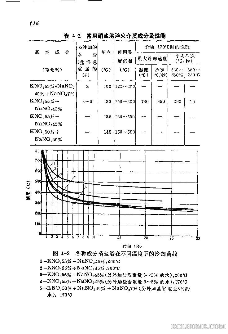

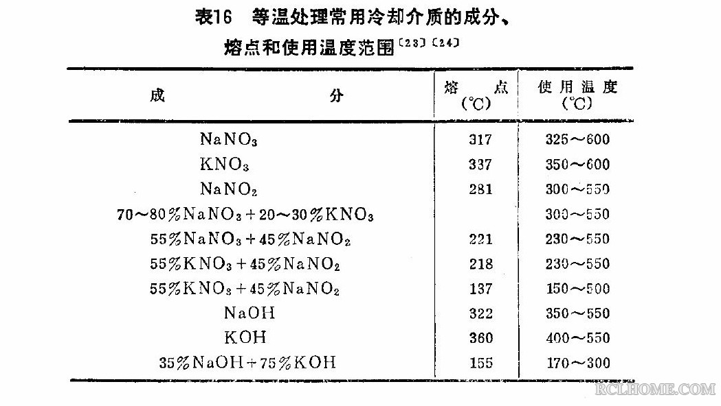

通常的配比一般是 K/Na  各50% ,如果Na多  K少 会有什么影响呢? 冷却速度、热熔比、腐蚀性、等
含有2%的水的硝盐浴与淬火油相比,在800度时的冷却速度哪个更快一些呢??

请参考刘云旭的《钢的等温热处理》我贴出的附件就是该书上的。
搬运工 + 10 感谢上传
发表于 2013-6-16 09:42:01 | 显示全部楼层
常用硝盐浴的冷却速度.jpg 注意:不用在800度时的冷却速度表述。
