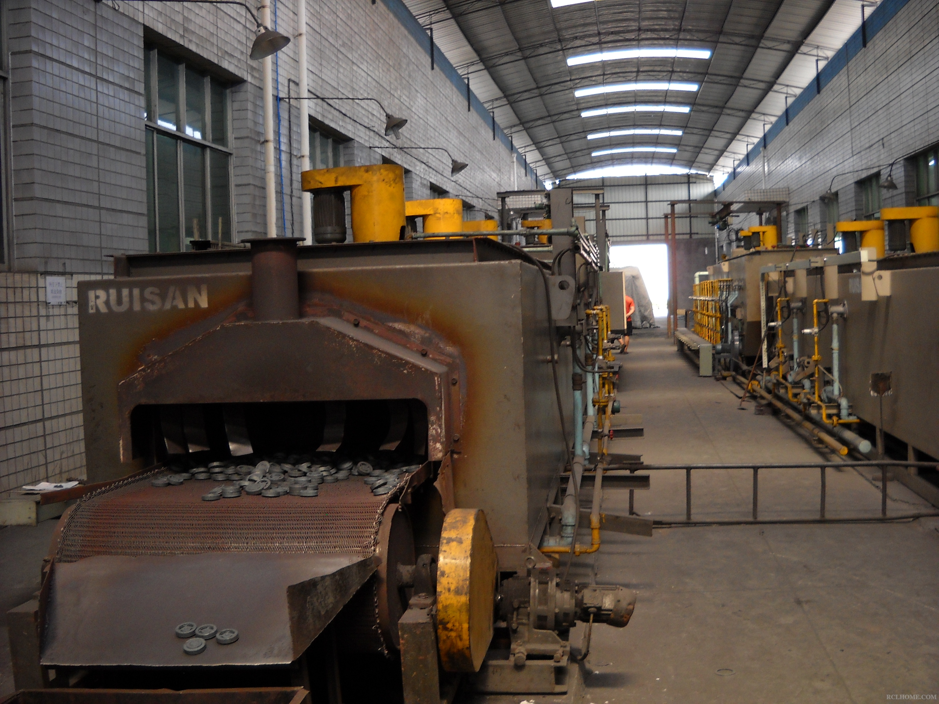

考察供方时照的设备,大家将就看吧。
网带式等温正火生产线。
等温正火线
等温正火线

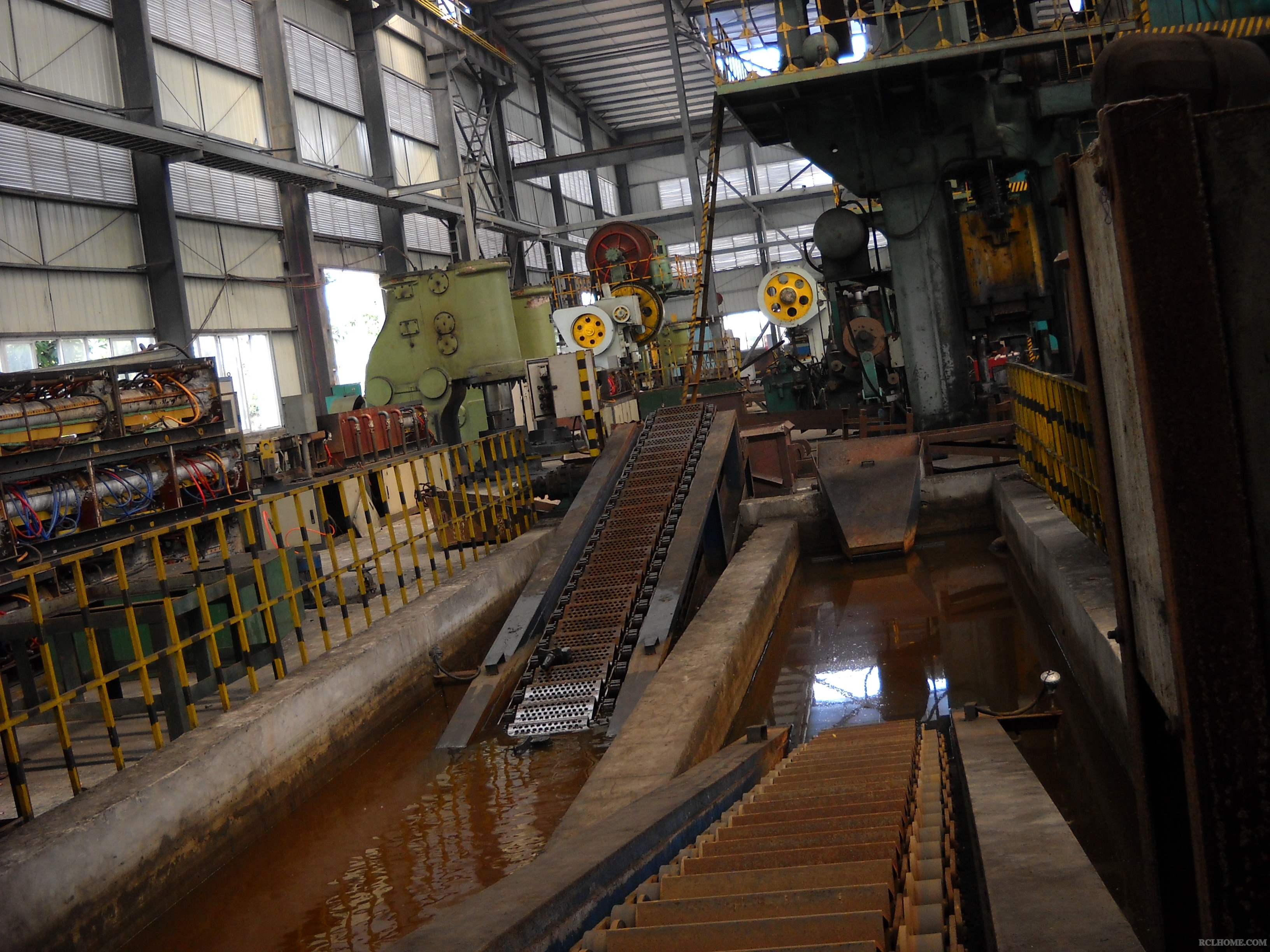

锻造预热淬火设备:

发表于 2012-12-27 14:53:43 | 显示全部楼层
       等温正火的最关键是一个环节是:从奥氏体化温度(920~960℃)到等温温度(580~650℃)的冷却时间,必须保证在3~8min之内。在一定装载量下,靠静止的空气冷却时不可能达到要求的,必须辅之以强制冷却。
    不知道这种网带式等温正火设备以什么手段保证这个冷却要求?

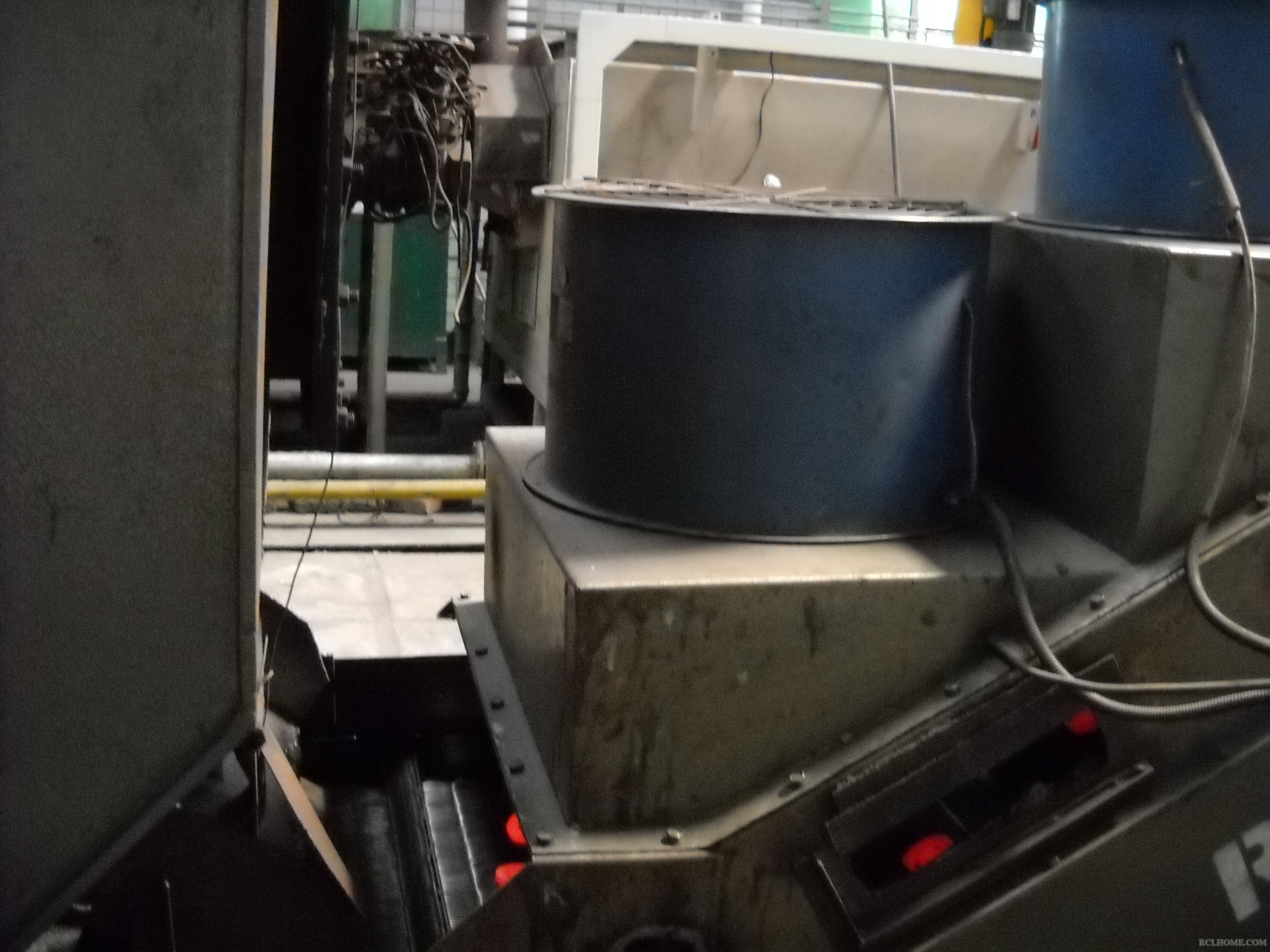

发表于 2012-12-27 15:20:59 | 显示全部楼层
这样设备应该有个风冷室,第二附图有点像;旁边的水池干嘛用的看不懂额。

 楼主| 发表于 2012-12-27 19:39:36 | 显示全部楼层
也有风机风冷装置。

 楼主| 发表于 2012-12-27 19:42:12 | 显示全部楼层
tom 发表于 2012-12-27 15:20
这样设备应该有个风冷室,第二附图有点像;旁边的水池干嘛用的看不懂额。 ...
从上往下的第三张附图是另一家的设备:用于40Cr转向节锻造后的余热淬火。

发表于 2013-2-19 18:22:38 | 显示全部楼层
霜月 发表于 2012-12-26 22:06
锻造预热淬火设备:
     网带式等温正火炉不能用于较大、较重产品的生产
供方用于处理摩托车零件。  发表于 2013-2-19 22:58

发表于 2013-2-19 19:05:18 | 显示全部楼层
是的。第二张图片是该设备的风冷装置。感觉与等温正火线的冷却原理不一样。
