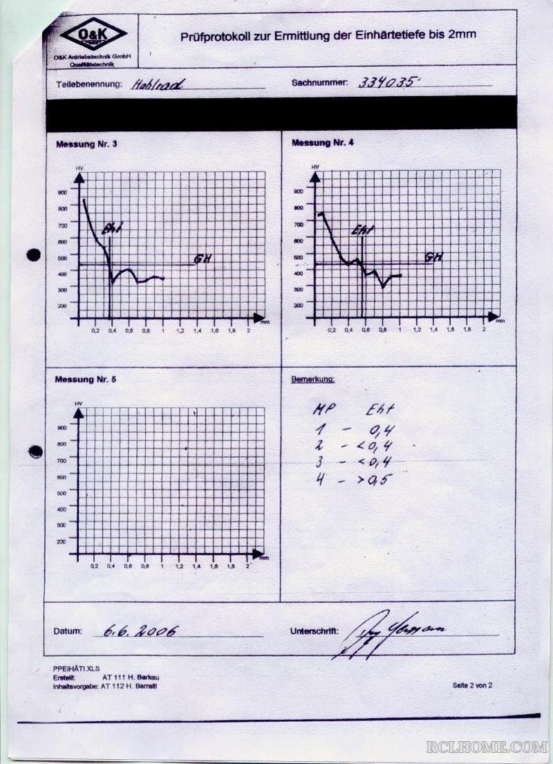

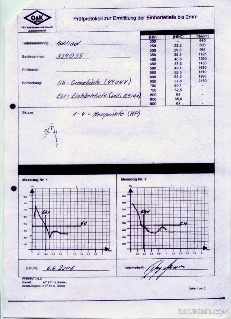

尽管如此,此题还是难解啊,请看看我这个产品的外方检测报告

    难啊!特别是 '同件产品表面硬度值相差不能超过40HV' ——维氏硬度检测过程中本身出现的误差值恐怕都要超过这个数字。除非整个零件表面都是镜面,而且使用的是计量站的检测仪器和专业操作水平,才有可能定案。
   会不会是技术陷井?!

       刚才的图片少传了一幅
