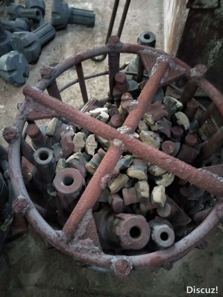

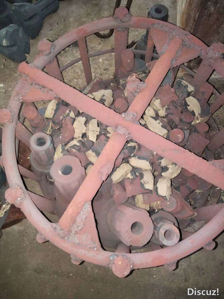

渗碳过后空冷,出现这种红色粉末是什么东西?

这是表面氧化色,你的工装也是普通材料焊接而成的。
建议这种零件表面清理后(喷丸或喷砂)在加热淬火。

非常感谢!还有一个问题想请教一下,这种红色粉末不是每次渗碳都会出现,或者出现的多少不一样,这和滴油量有关系吗?谢谢

请问你是怎么冷却的?
炉冷还是吊出后空冷或者吊出后坑冷?
这种颜色不太可能是渗碳后降温均温然后直接淬火的颜色。
发表于 2018-11-10 17:18:50 | 显示全部楼层
这样的装炉密度太高,有点不太合适。如果坑冷的话建议零件进入冷却坑后滴入适量甲醇。

工艺是  920渗碳后直接空冷,冷却到室温后680回火三小时,再空冷,后用820淬火后260回火渗碳用的是甲苯,回火和淬火时都会滴入甲苯的
这个粉末是渗碳后直接吊出后空冷后就会出现、

第一张图片中左上角的工件是同样渗碳后吊出空冷到室温的,却只出现可很少的这种粉末,和材料不同有关系吗?一种是20crmoti 一种是24simnni2crmo

第一张图片中左上角的工件是24simnni2crmo吧。材料本身化学成分的差异,确实会使得使用同样的冷却方式下表面颜色不一样。渗碳用甲苯也太厉害了,甲苯比较容易得到较高的炉内气氛碳势,而且甲苯原材料采购也比较高。另外、不排除前后几炉产品用的甲苯滴入量有差异以及炉内气氛循环出现问题的可能性。

估计是碳势过高造成的,发红的工件检查下渗碳层金相组织。

表面氧化,看来你空冷的时候没有保护
