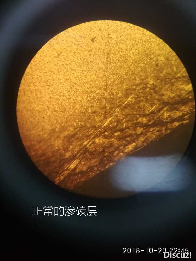

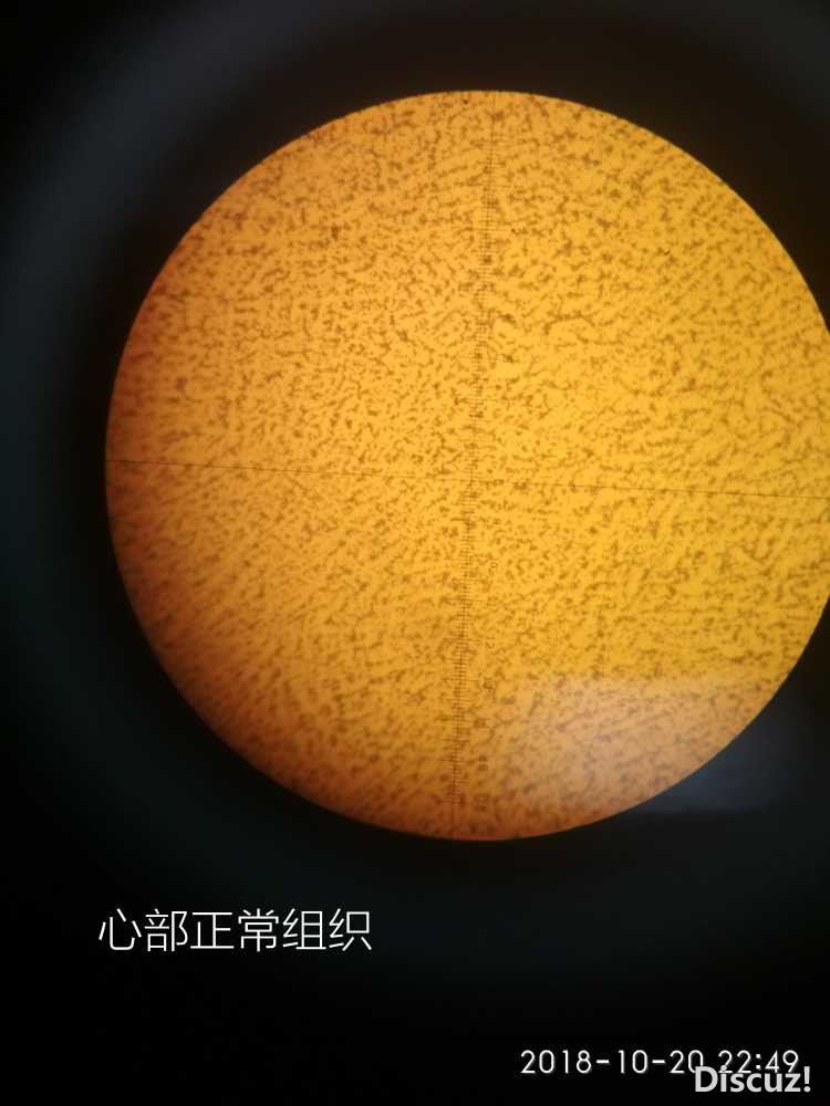

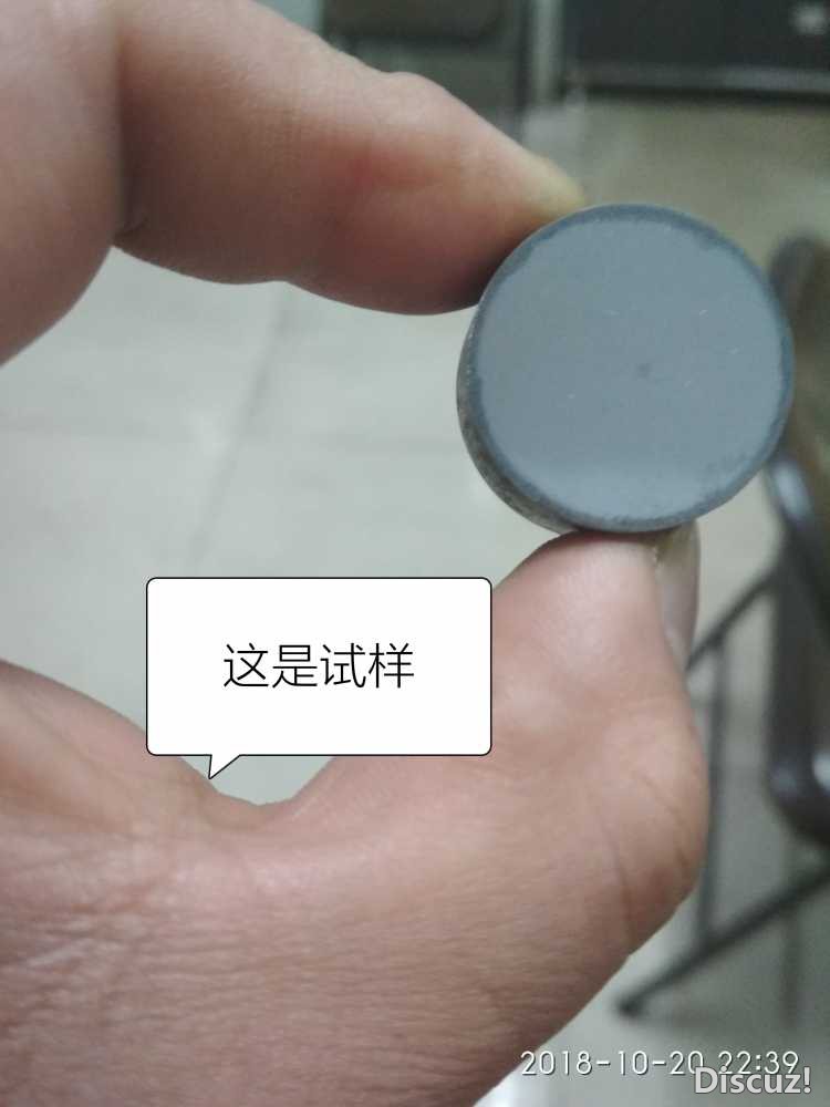

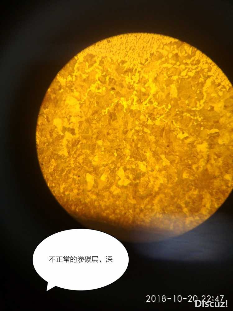

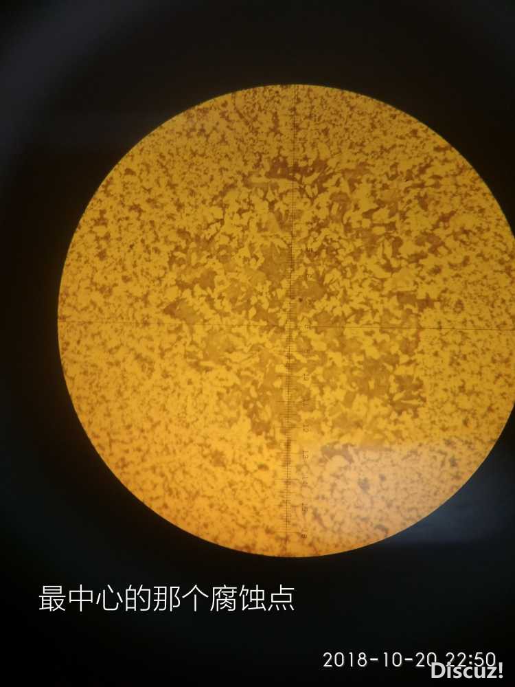

这个是多用炉空冷的工件,轴,20CrMnTi。渗碳工艺是900°6小时,碳势1.05。 出加热室时,小气缸出现故障,直接就拉出来自然冷却。现在出现的问题是,本炉产品检验三支两支是这样子,中间料框里面的不是这样。这是混晶吗,到底什么原因造成,怎么救

第一张图片是不是制样没制好?表面感觉就没磨平啊。
第二张图片中,缓冷下来表面没有渗碳体?
楼主有没有预热啊?
那个是制样没制好,是渗碳层,渗碳前有越热30分钟,,现在出现这样是我们的问题还是原料的问题  发表于 2018-10-25 08:27

发表于 2018-10-24 07:58:42 | 显示全部楼层
进入前室后,不同位置的冷速造成的,就像正火结束后,调整好冷却速度可以获得等轴状的组织

第二炉一切正常,800度进前室空冷,还是这种情况。这跟原材料是否有关系

发表于 2018-10-26 11:42:41 | 显示全部楼层
看看原材料质量,正火后有么哦有混晶

发表于 2018-11-5 10:09:29 | 显示全部楼层
原材料奥氏体晶粒度有必要做一下
