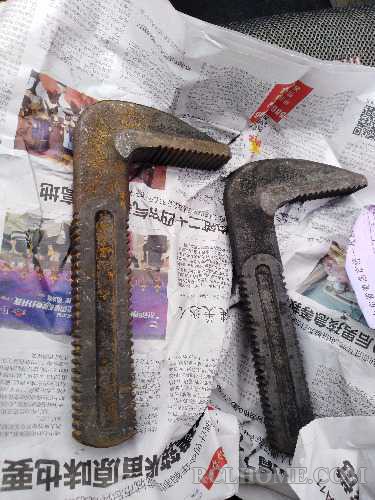

 楼主| 发表于 2018-9-17 13:24:39 来自手机 | 显示全部楼层
cnszgong 发表于 2018-9-7 09:19
能否上个零件实物的照片看看。
这个是照片,在青岛做的,扭转还是不行

 楼主| 发表于 2018-9-17 13:26:18 来自手机 | 显示全部楼层
跑步者 发表于 2018-9-13 15:19
断裂,缺口呢?你的管件壁厚多少?依照你客户反馈的,应该是脆性断裂吧
这个是断口,这个应该算韧性断裂吧,没有金相呢,因为没设备

 楼主| 发表于 2018-9-17 13:31:15 来自手机 | 显示全部楼层
扭断照片,没有检测金相呢,因为没有金相设备
