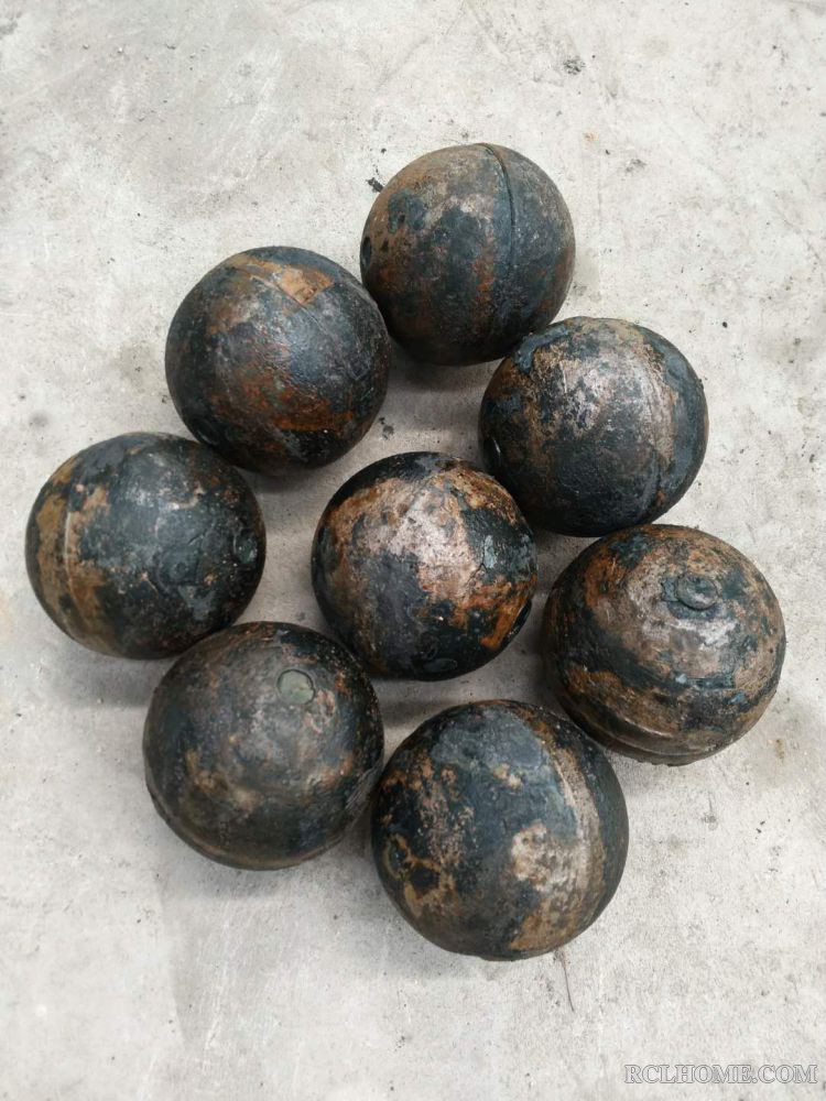

模锻钢球问世,表面硬度与心部硬度均在60度以上!
材质B3,(常用的材料有75MnCr,80MnCr,60si2mnCr等)

最新技术是旋切,以热轧圆钢为原料,通过感应加热,以钢球炸鸡旋切成型,随后进行在线淬火和回火处理。
钢球轧机是生产钢球的斜轧机  发表于 2018-9-4 15:19

形变热处理很不错的性能表现,这是最好的生产流程。
即使这样,B3材料也就是60Si2Cr能否做到 1.png ???

这要看钢球规格了,shaod。我们现在可以做的轧球和锻球覆盖φ25至φ125,材质包括B2\B3\BU\B6\Q3等多种。具体的硬度指标还真不太清楚,不好意思啊。

这类零件最大的特点是——表面积最小。也就是说散热面积最小,热应力最大模式。
