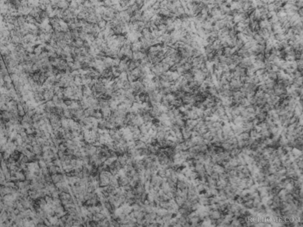

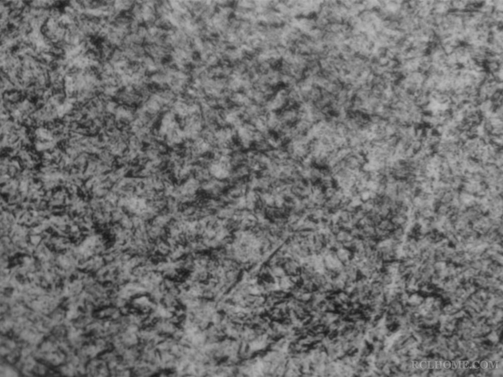

新人进行金相腐蚀,在500倍下得到两张图片,不知道腐蚀的是否过度还是腐蚀不够,
想要获得马氏体,也不清楚下面算马氏体几级,1级?2级?

抛光不够,图片也不够清晰!再弄弄吧!

先多练练制样  这样的不出准确的结果

第一张是用手磨的吧?还有纹路没有磨掉

从图片上,制样结果确实不理想
