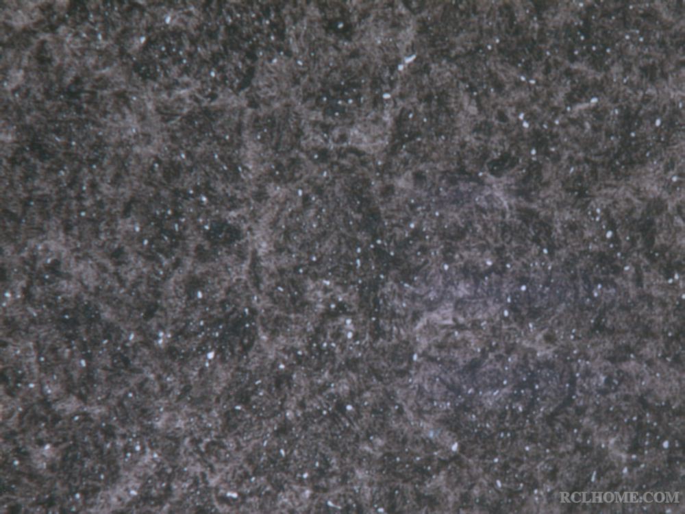

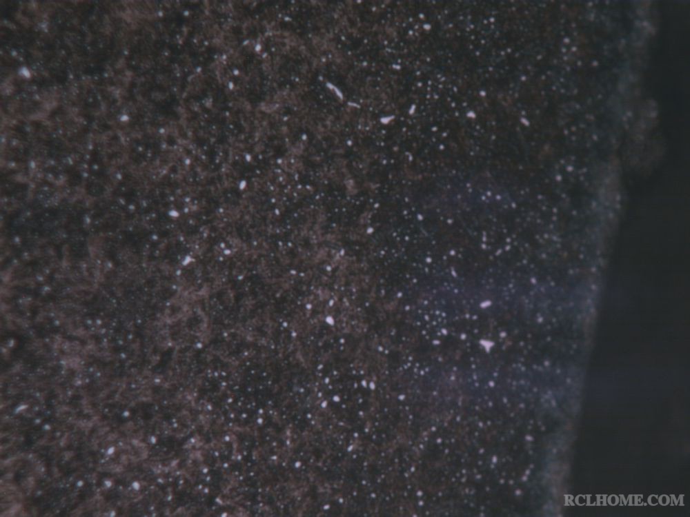

轴承残奥和碳化物2者如何区分,并请专家看看这里面是否有残奥。
1000X
1000X
1000X
1000X
签到天数: 2593 天
283
7151
36722
发表于 2018-6-26 20:36:19 | 显示全部楼层
白亮点是碳化物。残奥不多。

发表于 2018-6-27 17:33:29 | 显示全部楼层
可以将试样进行深腐蚀,可以避免残奥的影响。第一张图片中白色颗粒状为弥散的颗粒状碳化物,第二张中白色颗粒为碳化物,白色区域为隐针马氏体。轴承钢淬火后组织为典型的黑白区。

发表于 2018-10-15 13:31:16 | 显示全部楼层
轴承钢淬火回火后的组织中弥散分布的白亮点状为碳化物,而黑白区中的白区为隐针马氏体,在隐针马氏体之间可能会存在白色的奥氏体(注意:在光镜中是无法辨认的,只能说可能是残奥)
