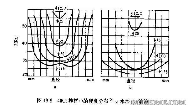

车间有粗轴(>100mm)类零件,40Cr材料,调质后(水淬油冷+高温回火)从表层向中心打硬度发现次表层硬度最低,甚至比心部硬度还低。在论坛中搜索,发现粗轴水淬确实有类似现象,如图所示 40Cr淬透性a.jpg
这种反常现象如何解释呢,有理论支持么?谢谢大家···

一般来说 调质件表面会有脱碳的。

关于调质件横截面上的硬度波动问题,有一篇论文专门论述过,好像是日本人首先提出的,我忘记题目了,找了两天也没有找到,因为记不起论文名称,所以,只能在以后的浏览中碰碰运气了。

用中学物理解释,中间散热往两边散热,举个例子,直径50的话两边都是25.次表面位置如与一边是20则与另一边就是30的距离。实际上圆柱内部任一点与外界还不是简单的平面两个方向。
假设距外面25位置点散热比30位置快的幅度量比20位置比25位置还要快的更多的时候,中间硬度会高一点,反之,中间硬度最低。

冷速不够,介质温度高或者节制性能不行,哈哈,100左右的能算大直径吗,我们经常做的都是700以上的

粗细是相对的。不过结果还需要用数据说话。方便的话请楼主拿出数据来看看吧。
