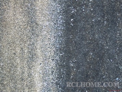

几天了。我还是瞎说几句。
预处理经过调质处理。
放大倍数估计是100倍。所以组织构成说不清楚。估计是过渡区应是托氏体+铁素体。原始组织有轻微的成分偏析。
