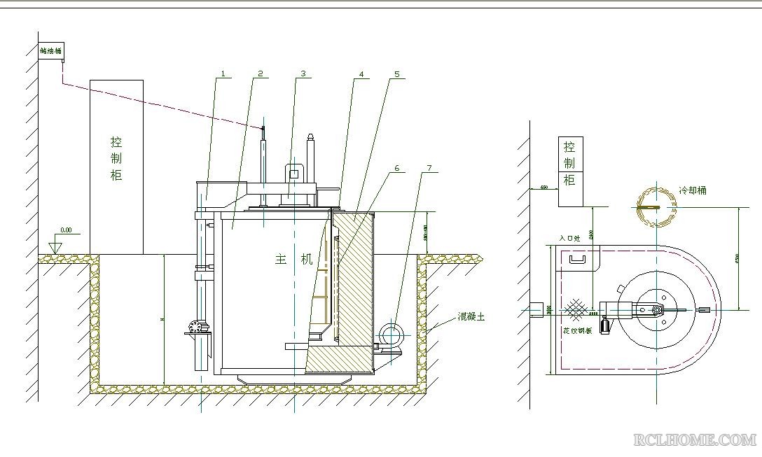

谁有气体渗碳炉马弗罐图纸,奉献一下,非常感谢!
发表于 2013-7-7 23:48:58 | 显示全部楼层

发表于 2013-7-8 08:39:19 | 显示全部楼层
这是安装图

发表于 2013-7-17 20:01:27 | 显示全部楼层
井式渗碳炉马弗罐还有许多非标准的产品、有有底马弗罐和无底马弗罐。
发表于 2013-7-17 20:22:24 | 显示全部楼层
有底座的好,维修以及使用方便
发表于 2013-7-17 20:55:49 | 显示全部楼层
沧海一声笑 发表于 2013-7-17 20:22
有底座的好,维修以及使用方便
大型井式炉的马弗罐好像都是无底的,它更像是个导风筒。比如:http://www.rclhome.net/forum.php ... tid=4798&page=2这种就是无底的马弗罐。
