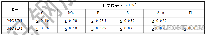

这是马钢的"渗氮钢"冷轧低碳钢板MCSD1 ,
化学成分中的ALS酸溶铝应该怎么理解啊

 楼主| 发表于 2018-4-25 16:54:33 | 显示全部楼层
可以理解为铝的含量吗?

发表于 2018-4-25 16:57:50 | 显示全部楼层
是不是溶于酸的铝就是酸溶铝,有些不溶于酸,钢材化学成分中的有些写的Alt 全铝。

发表于 2018-4-26 08:48:25 | 显示全部楼层
Alt 是全铝,Als是酸溶铝。全铝包扣酸溶铝。

发表于 2018-4-27 09:53:38 | 显示全部楼层
杜娘说:
Alt代表的是钢中的全铝含量;
Als代表的是钢中的酸溶铝含量。
钢中的铝,分酸溶铝和酸不溶铝,酸不溶铝Alo=Alt一Als
测定铝含量时,用化学分析是用酸溶解,金属铝、氮化铝、硫化铝一般能溶于酸中,称为酸溶铝,而氧化铝及尖晶石等常不溶于酸称为酸不溶铝。我们平时测量的铝一般都是酸溶铝。但是一般不要求进行这方面的测量,只有一些特钢才有这方面的要求。
一般要求酸溶铝与全铝的比值大于90%。Alt、Als含量相差越大,说明夹杂物越多。

发表于 2018-4-28 11:36:57 | 显示全部楼层
可以理解为化学湿法检测出来的AL,

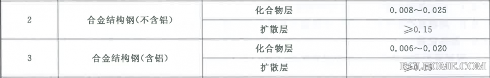

 楼主| 发表于 2018-4-28 16:00:05 | 显示全部楼层
那么这材料算含铝还是不含铝呢?

发表于 2018-4-28 16:38:20 | 显示全部楼层
钢中Als一般是炼钢脱氧残留物。在钢中有利于生成AlN,从而细化晶粒。氮化时有利于固氮,提高氮化效果。

 楼主| 发表于 2018-5-4 09:18:29 | 显示全部楼层
@TOIL 发表于 2018-4-28 16:38
钢中Als一般是炼钢脱氧残留物。在钢中有利于生成AlN,从而细化晶粒。氮化时有利于固氮,提高氮化效果。 ...
那么对渗氮速度有明显的影响吗?  是提高还是阻碍?

发表于 2018-5-4 10:11:59 | 显示全部楼层
钢中Als含量很低啊(0.01%数量级),应该没有明细影响。

 楼主| 发表于 2018-5-9 08:45:45 | 显示全部楼层
≥0.02            不是≤ 0.02 啊

发表于 2018-5-10 08:45:01 | 显示全部楼层
汇九铁壶 发表于 2018-5-9 08:45
≥0.02            不是≤ 0.02 啊
1、纠正一个错别字:“明细”应该是“明显”;
2、回复中讲的是数量级:0.01%;一般钢中Als不会到0.1%数量级。
