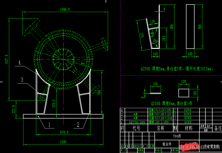

各位大虾好,本人目前有直径约730的20G+Q345R汽水分离器需要热处理,热处理温度620°,做了一个如下的支撑工装,不知道是否可行,望大虾指点。file:///C:\Users\Administrator\AppData\Roaming\Tencent\Users\357684164\QQ\WinTemp\RichOle\UYG$ZGU9{93BL@4VLCS_`JA.png
工装支架及材质
工装支架及材质

低碳钢焊后热处理温度推荐范围是600-640,620应该不算太高,我现在是担心这个工装是否可以支撑工件

那要看零件有多重了。

工件也就2.3t,这个温度推荐我查了好多资料都是620°左右啊,Fe-1类的标准要求最低600°

直接使用620℃是不太合适的,AWS中也规定了对于Q345以上的钢材去应力需要根据焊接工艺评定的结果来确定。
建议使用小试样,做去应力,检测力学性能后确定。最好还是按照焊接工艺评定走一遍。
