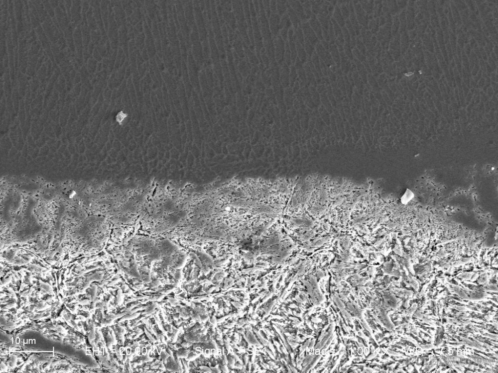

求问各个图中金相组织成分分析
界线区
界线区
基体区
基体区
激光打的微凹坑
激光打的微凹坑
熔池区
熔池区

扫描电镜检验≠金相检验

可是只有电镜图,没有光镜图啊

激光焊接or激光熔覆?有点像Ni基
