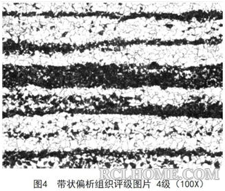

1.材料:St12  冷轧低碳钢板2.工艺:气体氮碳共渗后氧化
3.带状组织级别:见附件(4级)
讨论:4级的带状组织会影响氮碳共渗层均匀性吗?
4级带状组织
4级带状组织

应该会影响的,硬度和层深不均匀

肯定影响啊,要是表面正好是一层铁素体,渗氮时影响不小
