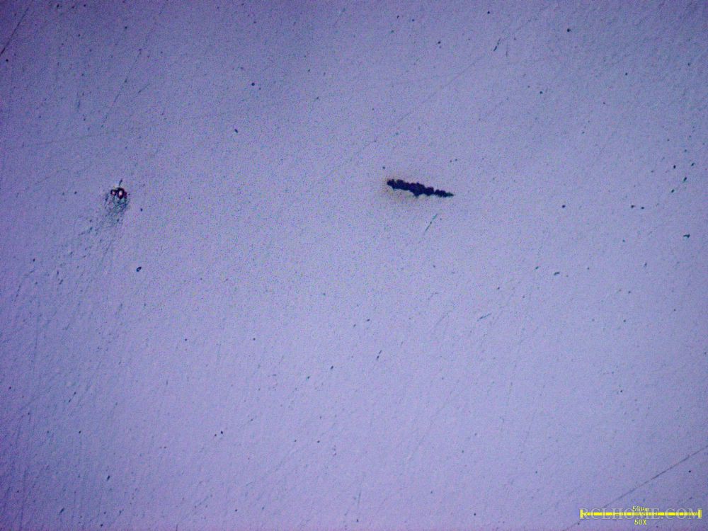

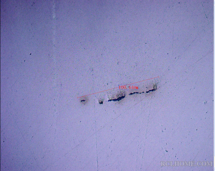

帮忙看看这两张图 这如何判断夹杂物是没有超标的。
第一张 500倍

发表于 2018-1-22 15:31:45 | 显示全部楼层
GBT-10561-2005,参照这份国标

 楼主| 发表于 2018-1-22 15:48:25 | 显示全部楼层
我没这标准 你有吗 给份吧

发表于 2018-1-22 15:51:33 | 显示全部楼层
上传了,自己下载一下吧

发表于 2018-1-23 10:49:25 | 显示全部楼层
抛光不合格,抛光膏和划痕存在影响评级。

 楼主| 发表于 2018-1-23 13:04:53 | 显示全部楼层
jiangzhouli 发表于 2018-1-23 10:49
抛光不合格,抛光膏和划痕存在影响评级。
影响不大
