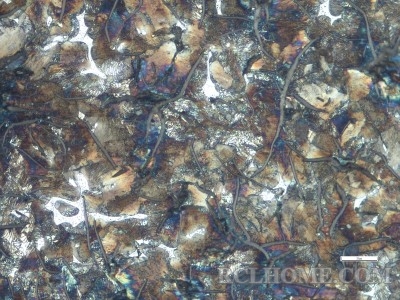

典型金相(图片)赏析-04

灰口铸铁,牌号较高。放大倍数估计是:500倍左右。
金相组织:长条状石墨水+珠光体+共晶碳化物。

八成还是有错。我心里明白。

是灰铸铁 ,属于珠光体型。500倍可能比较大。有碳化物和磷共晶

HT300铸态,片状石墨+珠光体+共晶碳化物+磷共晶
